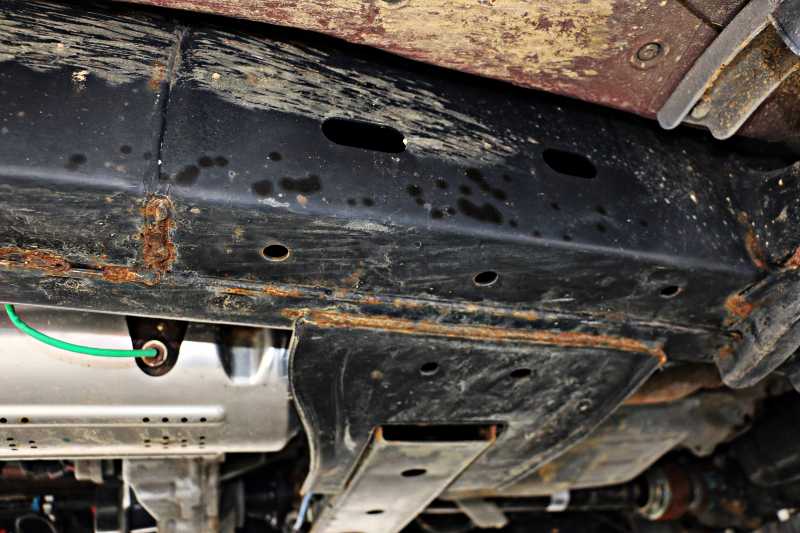

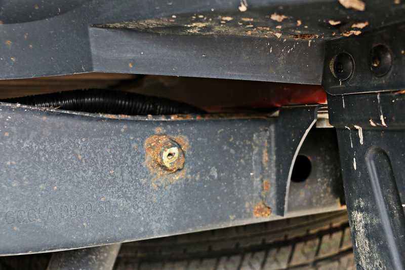

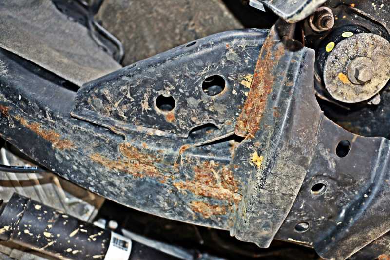

Ich habe einiges gelesen über Rost und den Ranger,
Heute habe ich mir meinen vor kurzen gekauften 2 Jahre alten Ranger von Unten angesehen, und bin auf euer Meinung gespannt.
Grüße Rudi
Grüße Rudi

Hi Rudi,
nimms mir bitte nicht übel aber was hast du erwartet?
Du hast keinerlei Rostvorsorge darunter, wenn ich das richtig sehe.
So sieht ein Auto der heutigen Zeit eben aus, wenn man sich nicht nach dem Kauf gleich um die Konservierung kümmert.
Meine einzige Rostvorsorge vom Werk aus war ein Fettfinger an der Karosserie, weil irgendwer nicht seine Griffel von meinem fertig aufbereiteten Ranger lassen konnte.
Du findest keinerlei Karre mehr, wo vom Werk aus etwas für ewige Haltbarkeit getan wird...warum auch...die Hersteller leben vom Verkauf.
Ich würde sagen: nimm 800€ in die Hand, such dir einen Aufbereiter, Karosseriebauer, Handwaschanlagenbetreiber, also irgendwen der Unterboden und Hohlraumkonservierung anbietet und gib ihm 4 Tage Zeit.
Dann hast du auf fast ewig Ruhe.
So hab ichs gemacht und meiner ist unten drunter immernoch so ölig, schmierig, klebrig, dass ich mich nur mit der ältesten Jacke drunter legen mag.
Kostenpunkt 780€.
Nächsten Monat fahre ich zu turnusmäßigen Nachkontrolle. Super!

Wo wurde der Ranger gefahren? Nur Straße oder Gelände oder Strände am Meer etc.?

Nur auf der Straße..

Boah, das sieht ja echt gruselig aus.

Ich hatte deshalb gefragt, weil einige Stellen nach mechanischer Beschädigung aussehen und teilweise sieht man, meiner Meinung nach, auch Salzrückstände. Für ein reines Straßenfahrzeug ist das schon heftig. So sieht meiner ja nichtmal an den blanken Stellen des Rahmens aus die von Offroadeinsätzen stammen.
Oder wird bei euch viel gesalzen im Winter? Wenn ja, hast du das regelmäßig abgewaschen?
Welches Baudatum ist der Ranger?

Hallo Rudi,
ich gestehe ein, dass so ein Rostbefall nicht schön ist...
Es ist aber nur ein Schönheitsfehler, den man nur sieht wenn wann drunter liegt.
Das Rostet dir selbst nach 15 Jahren nicht kaputt...
Ich würde mich aber dennoch um eine nachträgliche Konservierung kümmern.
Dadurch wird das weiterrosten verhindert!!!
Dann sieht er auch noch in 8 Jahren so aus und ist nicht komplett braun.

Hallo , meiner ist von 09/2015 und hat schon minimale Rostansätze , bin aber schon mit Fluid Film zugange , mein Motorblock besteht glaube ich nur aus Rost . Gruss
