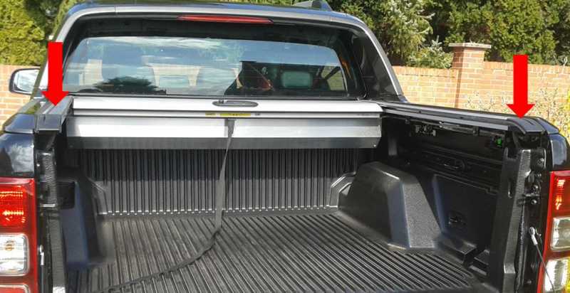

Bin wohl ab nächster Woche auch Besitzer eines schwarzen WT. Habe noch eine Frage zu den Trägern.
Werden die fest verschraubt an festgelegten Punkten oder sind die individuell verschiebbar in einer Nut oder so?
Hast du störende Geräusche von hinten?
Könnte man da auch ein Dachzelt aufsetzen?
Danke und viele Grüße
Maik
Die Träger könne in der Nut individuell und Stufenlos verschoben werden, müssen dann aber mittels Schraube (M6) festgezogen werden.
Nein. Liegt ja auch komplett im Windschatten der Kabine.
Keine Ahnung. Maximale Traglast sind 75 kg. Wenn Du auf den Trägern eine Platte als Boden anbringst, sollte das theoretisch gehen. Allerdings ist die Traglast das Problem. Die sehe ich schon kritisch. Beim Limited oder XLT liegen die Befestigungspunkte für die Querträger genau über der Seitenwand. Das heißt, dass die Last direkt auf die Seitenwand übertragen wird. Da der WT jedoch serienmäßig diese komische Sportreling auf den Seitenwänden hat, ist das Mountain Top zwischen den Seitenwänden (und nicht darüber) befestigt. Die Nut für die Querträger befindet sich beim WT demzufolge etwas zur Fahrzeugmitte versetzt. Somit entsteht bei "Überladung" der Träger ein ungünstiger Hebel, da der Kraftvektor nun nicht mehr senkrecht durch die Seitenwand führt. In jedem Fall müsste dann meiner Meinung nach die serienmäßige Befestigung des Mountain Top mittels Winkeln/Auflagen verstärkt werden.
