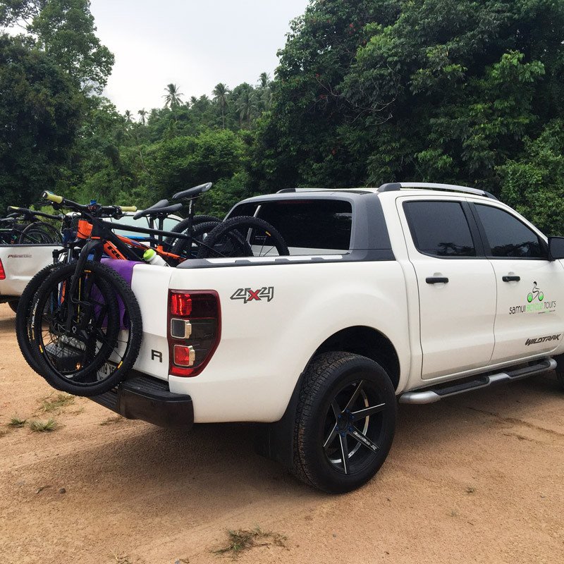

MScholz schrieb: So, hier ein Foto der Whispbar... Denke schnell Handy reicht,...
Träger S11W und das Befestigungskit K450W für die Ladefläche des Ford
Ranger.
Gruss
Michael

Zwetschge schrieb: Das sind speziell Fahrradträger zur Gabelmontage, damit die weder weit nach oben noch nach hinten raus stehen. Gefällt mir so besser und ist auch ordentlich fest ;) Sind die "Thule Outride 561" Träger
Hab auch die Gabelmontage gewählt, nur eben von Whispbar. Mein Mountainbike hat einen dicken Rahmen, da passt die Standartbefestigung nicht. Super einfach einzurasten und hält bombenfest
