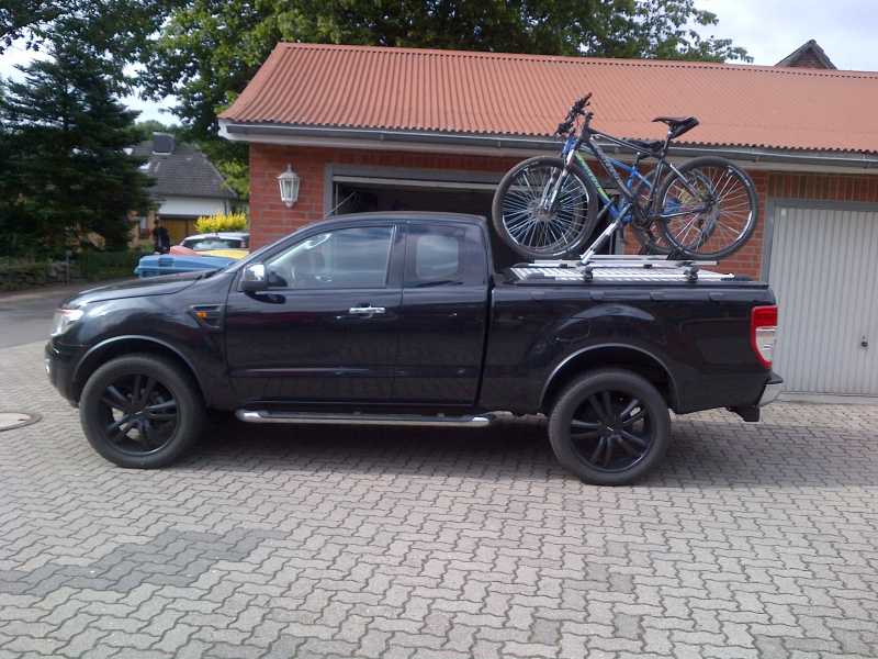

19 Feb 2018 12:19 #88 von Ranger OD
Ranger OD antwortete auf Querträger am Mountain Top (Wildtrak)
PIPDblack schrieb: Die Fahrradträger stehen jetzt ca. 15 cm. über die Heckklappe heraus. Die Vorderräder der Fahrräder haben ca. 2 cm Platz zum WT-Bügel. Die Fahrräder andersrum zu befestigen war keine Option. Dann hätten sie noch weiter über die Heckklappe herausgestanden.
Dann würde ich mal sagen, dass der WT DoKa dafür nicht geeignet ist. :whistle:
Denn eigentlich sollte das so aussehen. :daumen:
