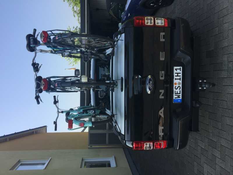

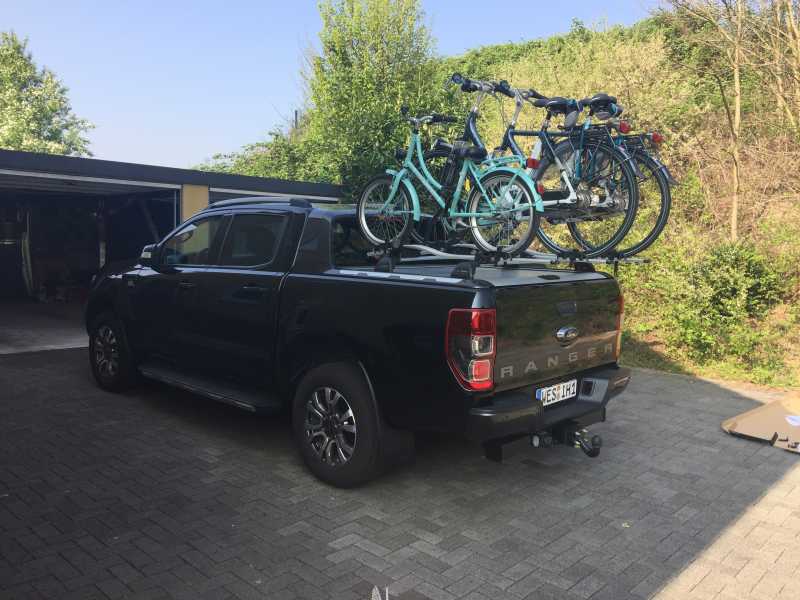

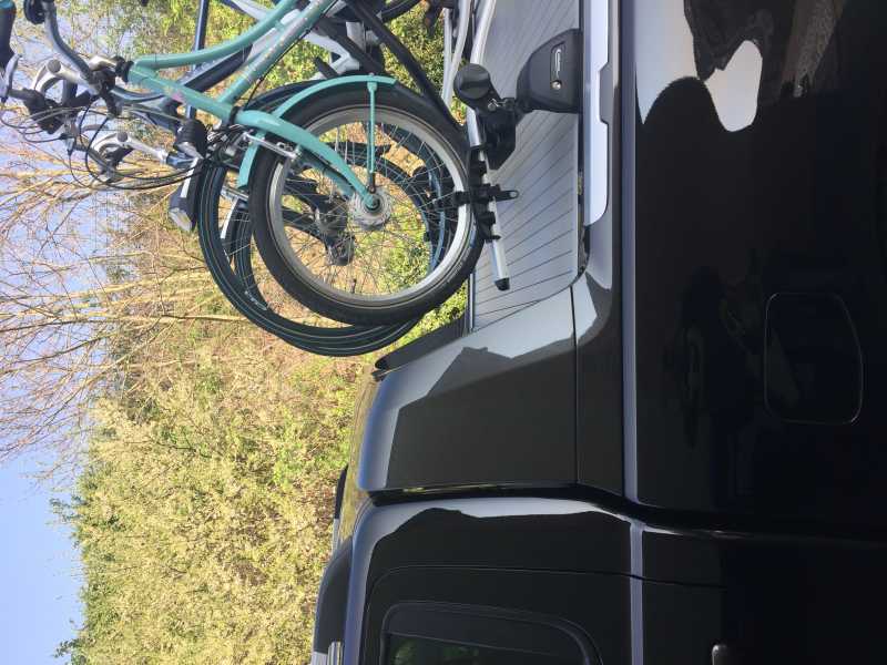

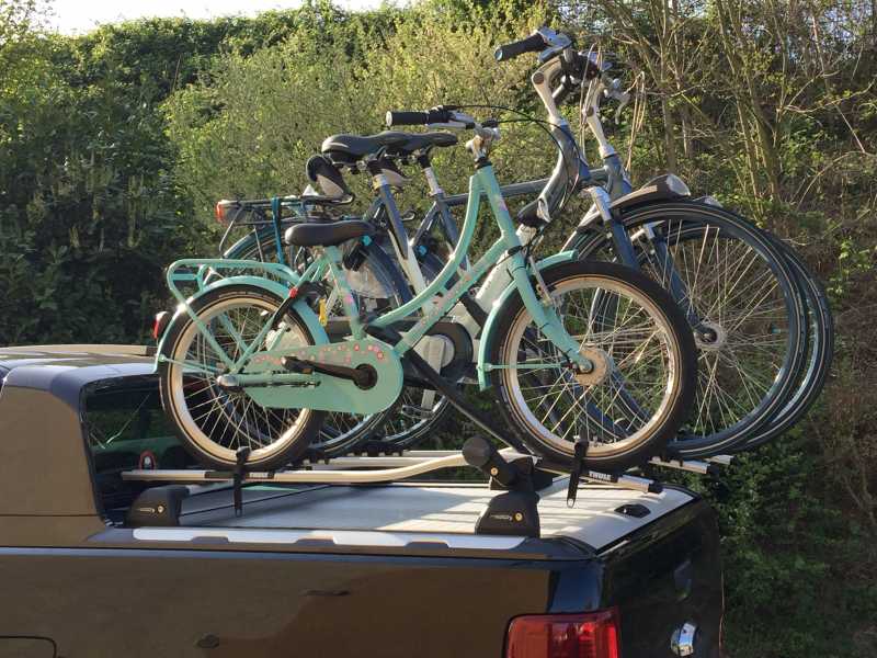

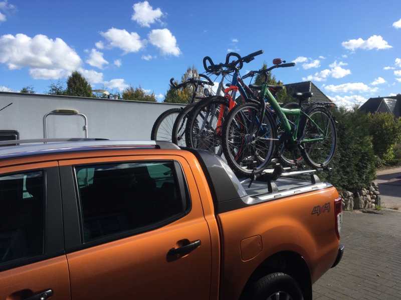

Habe mir gerade die Whispbar montiert mit 3 Radträgern von Thule ProRide. Sieht super und sehr Wertung aus und ist einfach zu bedienen. Was ich gut finde das man das komplette System so abnehmen kann. Allerdings ist es schon ein bisschen wackelig , also arbeitet bzw. schwingt..... aber ich denke oder hoffe das es bei der whispbar so sein soll , da die ja dünner und breiter ist und durch die Flügeform ja auch eine gewisse Vorspannung hat.
09 Apr 2017 17:41 #65 von Breakout
Breakout antwortete auf Querträger am Mountain Top (Wildtrak)
Habe noch einmal umgebaut und die Distanz der Traversen vergrößert , jetzt wackelt es nicht mehr so ..

Breakout schrieb: Allerdings ist es schon ein bisschen wackelig , also arbeitet bzw. schwingt.....
Das ist normal und muß auch so sein. Auch die AHK Fahrradträger schwingen, aus diesem Grund muß man auch immer auf genügend Freirauum achten, so dass die "Ladung" keinen Kontakt mit Karosserieteilen hat.
Sieht gut aus auf Deinem WT. :daumenhoch:

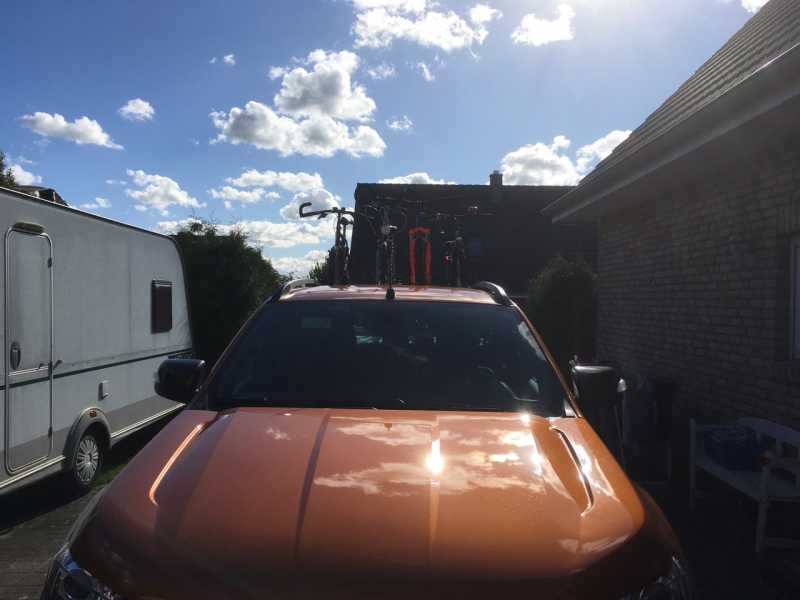

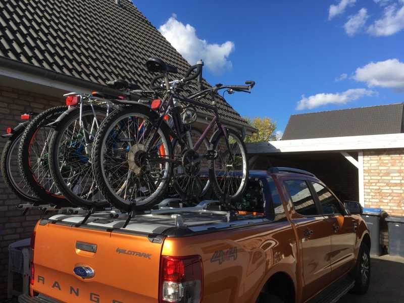

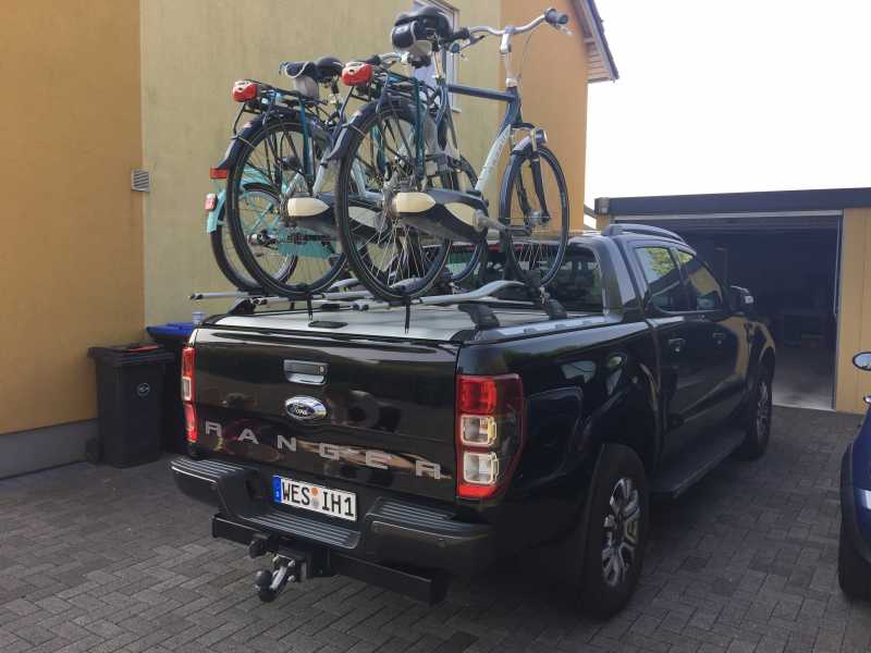

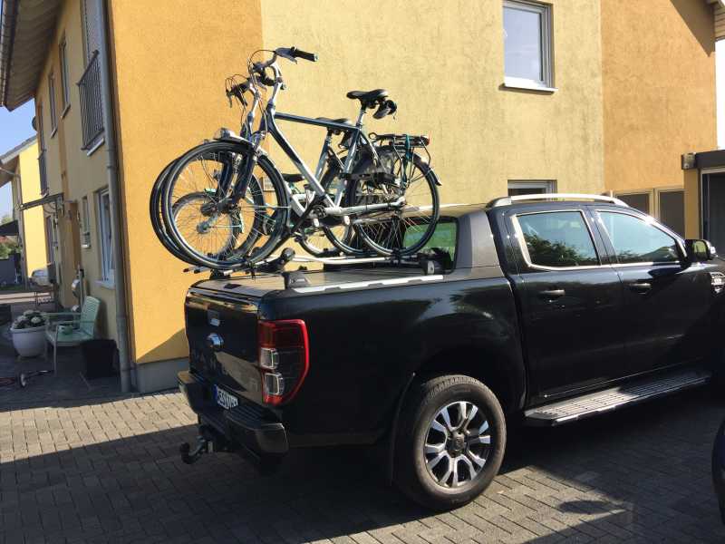

Ich hab’s heute auch endlich geschafft, die Fahrradträger, die ich schon ne Weile spazieren fahre, auf unsere Räder anzupassen. :freuen:
War schon ganz schöner Quälkram. Schlüssel des ganzen Dilemmas ist die Position des Querträgers, der den Rahmenhalter des Thule-Trägers aufnimmt. Eigentlich wollte ich die Räder wechselseitig anbringen, das gelang mir aber nicht. :cry:
Wie man sieht, passen sie aber auch so nebeneinander. :daumen:

Hallo Mathias,
diese Lösung gefählt mir sehr. Eine Frage, mein E-Bike ist 195 cm Lang, würde es auch mit so langen Fahrad gehen ? Rest der Familie haben normale Grössen. Wie schnell meinst kann man damit auf Autobahn fahren ? Planne dieses Sommer Fischer/Fahrradurlaub und Sweden und mit diesem Halter würde ich alles mitnehmen können ohne Hänger zu ziehen.
danke
Karel

OOOhhh Jaaaa....da kann man mit der Richtigen Position suchen ne Menge Zeit verbringen... ging mir genauso ( auch 4 Fahrräder )... Der Hintere Querträger ist bei mir auch auf Anschlag und beim vorderen Träger habe ich mir gleich eine Markierung ( Kleine Senkbohrung ) auf den Alurahmen gesetzt ;) damit es beim nächsten mal gleich klappt...baue meine Querträger im Winter ab. :lol:
