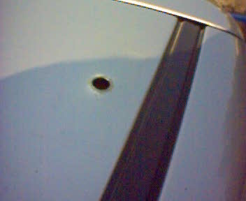

Wenn Du sagst "bei Bedarf montieren" gehe ich davon aus, daß die Reling dann auch beladen wird und das würde ich Einziehmuttern nicht antun.
Mit Einziehmuttern war die Reling bei meinem letzten GW befestigt und die mußte nur sich selbst halten, das sah dann so aus.
Wurde endeckt weil die Reling wegen Rost auf Garantie getauscht wurde. Da kamen dann ordentliche Schrauben rein.
Windgeräusche durch die Reling habe ich keine bemerkt und angebaut habe ich sie wegen der Optik.

ich hab die Bilder ja schon öfter hier gesehen, das war doch aber bestimmt nicht original so? Das hat doch einer nachträglich ran gebastelt, denn normalerweise wir die Reling doch nicht einfach so mitten in das dünne Dachblech geschraubt, sondern daneben in das verstärkte Profil wo die Abdeckung drauf ist, so wie Du das bei Deinem jetzigen Ranger nachträglich montiert hast, oder?

Bgl. Der Haltbarkeit hätte ich jetzt nich so die Problem wg. der Falz. Aber der generelle Aufwand... nee das lass ich dann mal bleiben.
