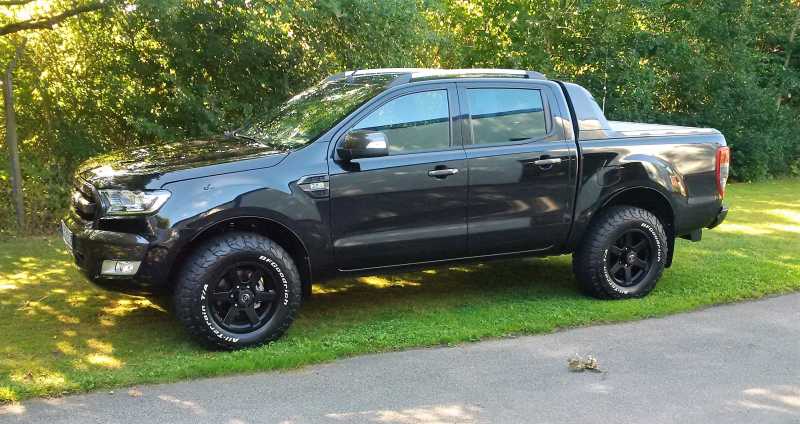

29 Aug 2016 15:37 #1003 von Ranger OD
Ranger OD antwortete auf Felgen und Reifen Sammelthread
manfredsen schrieb: Das Gutachten der ET25 hat viel mehr Reifen freigegeben, so dass ich um die Einzelabnahme bei 265/70 R17 rumkomme, und man spart sich die Spurplatten. Es gibt bald auch ein neues Gutachten, wo die Pflicht zur Höherlegung entfällt.
Nachdem nun schon einige Zeit ins Land gegangen ist und der Nachtrag zum vorgenannten Gutachten noch immer nicht erstellt wurde, was im übrigen nicht an Firma Delta sondern am TÜV liegt, habe ich heute ohne Probleme eine Einzelabnahme der Rad-/Reifenkombi machen lassen. Vorher habe ich noch die 20mm Small Fender Flares von Delta montiert und die original Schmutzfänger angepasst.
Rein prophylaktisch habe ich noch einen M+S Aufkleber mit 160km/h auf das Amaturenbrett geklebt.
Alles Tip Top, :daumen:
nur die Umschreibung auf Pick-Up (BE) wollte er mir auf Grund des Laderaumrollo's trotz freundlicher Nachfrage absolut nicht machen. :sick:

Hallo ich hab auch mal eine Frage bzw. vieleicht hat jemand die Kombi
Ich hab mir die Delta WP Black geholt 17/ 8 ET 40 jetzt steht im Gutachten das ich wenn ich 265/70 17 drauf machen möchte ein Fahrwerkserhöhung benötige. Die wollte ich mir eigentlich ersparen vorerst.
Würde ich darum kommen wenn ich 15 oder 10mm Spurplatten verbauen würde.
Wäre echt schade.
