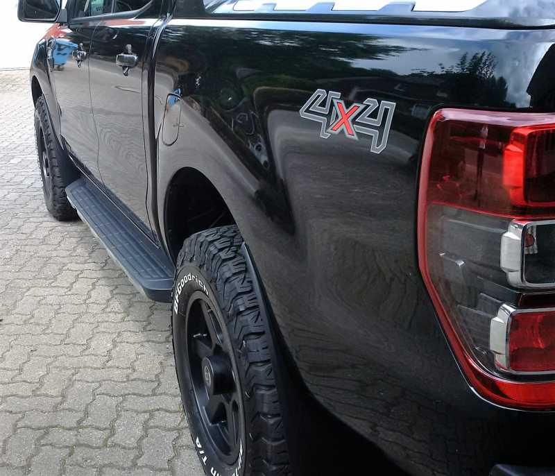

29 Jul 2016 23:03 #993 von Ranger OD
Ranger OD antwortete auf Felgen und Reifen Sammelthread
Hier mal die Delta Avventura 8,5J17 ET 25 mit BFG T/A KO2 265/70R17 auf meinem neue Wildtrak. Passt auch ohne Kotflügelverbreiterung. :daumenhoch:

29 Jul 2016 23:24 #994 von manfredsen
manfredsen antwortete auf Felgen und Reifen Sammelthread
Ich hoffe, mein Prüfer sieht das auch so... :prost:
30 Jul 2016 07:57 #995 von Cip
Cip antwortete auf Felgen und Reifen Sammelthread
Bericht bitte mal...
Hätte an dieser Felge iVm 265/70 17 auch Interesse!!!
Die gäbe es aber auch in ET 40...
Das sollte dann doch auf jeden Fall klappen...

30 Jul 2016 08:55 - 30 Jul 2016 08:56 #996 von manfredsen
Cip schrieb: Bericht bitte mal...
Mach ich nachm Urlaub - Ende Oktober.
zur ET: dass hatten RangerOD und ich im Thread schon diskutiert.
Hab extra von ET40 auf ET25 getauscht.
Das Gutachten der ET25 hat viel mehr Reifen freigegeben, so dass ich um die Einzelabnahme bei 265/70 R17 rumkomme, und man spart sich die Spurplatten. Es gibt bald auch ein neues Gutachten, wo die Pflicht zur Höherlegung entfällt.

30 Jul 2016 09:10 #997 von Cip
Ah, das ist interessant :daumen:
Da ich, solange meiner noch rumzickt, eh nicht weiter in die Karre investieren werde, kann ich gut auf das neue Gutachten warten...
In ET 25 sieht die Felge (kleines Tiefbett) auch deutlich besser aus!

31 Jul 2016 16:51 #998 von manfredsen
Ranger OD schrieb: ...mit 1000kg Traglast pro Felge und zusätzlicher SPV wird da wohl kaum ein lohnenswerte Auflastung möglich sein.
Beim Bilder-/Umbauten stöbern bei Hurter hab ich gesehen, dass die den Ranger auf 3.500kg mit vorne 1.500 und hinten 2.000 auflasten.
Das würde mit den Felgen gehen und die +300kg würden mir völlig reichen.
Aber wie gesagt, reine Zukunftsmusik.

31 Jul 2016 18:20 #999 von Ranger OD
Hallo Manni,
klar die Avventura Felgen können das, ich meinte das eher im Bezug auf die SPV. :prost:

31 Jul 2016 18:26 #1000 von manfredsen
Ranger OD schrieb: klar die Avventura Felgen können das, ich meinte das eher im Bezug auf die SPV.
da bin ich jetzt mal so gar nicht bewandert... reduzieren die SPV die zulässige Nutzlast?
