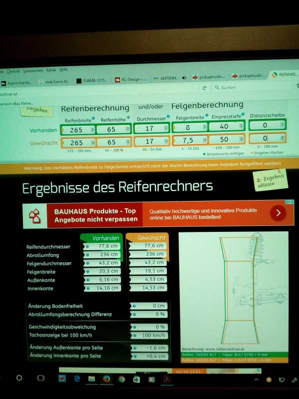

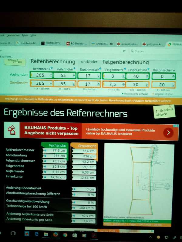

In der Anlage das Ergebnis des Reifenrechners für meine
2 Felgen/Reifenbeispiele ---> beide Konfigurationen bauen
gleich breit (in der Theorie).

21 Jan 2017 11:49 - 21 Jan 2017 11:49 #1235 von Ranger OD
Ranger OD antwortete auf Felgen und Reifen Sammelthread

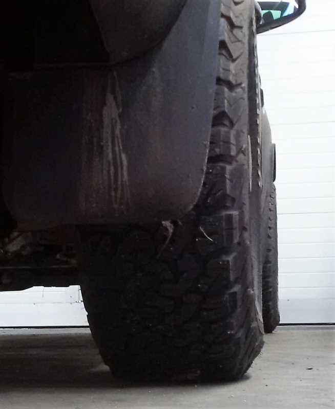

dieterwe schrieb: In der Praxis ist derselbe Reifen auf der schmalen Felge anscheinend so entscheidend schmaler, dass der TÜV das durchwinkt.
Hallo Dieter,
genau so ist das.
Hier kann man auch recht gut sehen, was nicht aus Deiner Skizze/Berechnung hervorgeht:
Letzte Änderung: 21 Jan 2017 11:49 von Ranger OD.

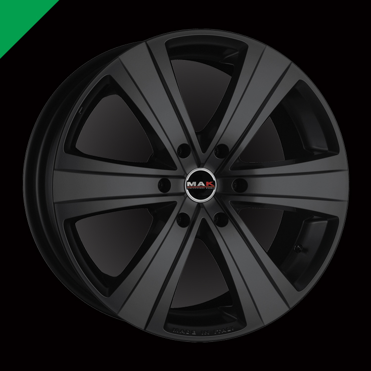

ich hab da mal die MAK Felge gefunden, allerdings in 7,5 x 17 ET 50. Mit einer 20er Spurverbreiterung kommst Du allerdings auf ca. die gleiche Spurbreite. Die Felge ist bis 1075 kg zugelassen. Ich habe Dir das Gutachten und den Reifenrechner als Bild angehängt.
Gruß Helmut
