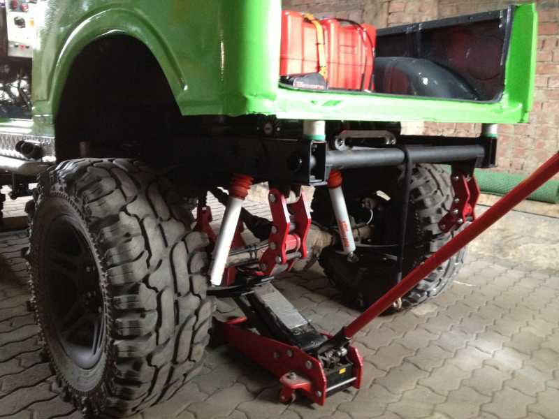

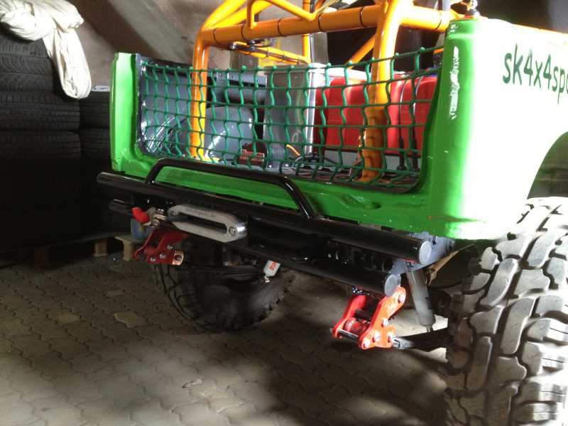

Hast Du Dir mal die Bilder angeschaut ? das letzte Bild zb. da schauen die Shackel schon mal ganz anders aus wie auf den vorherigen Bildern,na klar bekommt man den Ranger damit etwas höher, das wird Dir aber kaum jemand eintragen, in Ähnlicher Bauweise gibt es Klapp Shackel, die ermöglichen einen sehr langen Ausfederweg, vorausgesetzt Deine Dämpfer sind darauf abgestimmt, die auf den Bildern haben nicht mal Anschläge, wenn Du also voll Ausfederst könnten die Umschlagen.
Bei einfachen Shackeln gilt, das Maß welches sie länger sind geteilt durch 2 ergibt die Höherlegung, durch die längeren Shackel veränderst Du aber auch den Winkel am Diff ausgang.

Das hier sind Klapp Shackel, ohne Höherlegung, bringen nur mehr Ausfederweg/Verschränkung

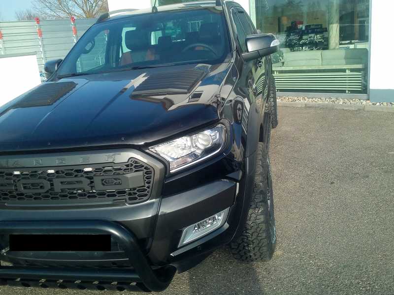

Hallo Highlander,
zu 1: Wenn Du Spurplatten mit 23/30 oder 30/30 VA/HA verwendest ist das
Radhaus schon gut gefüllt. Bild ist 30/30 eingetragen.
zu 1a: Wenn Du 9 x 18 ET25 verwendest wird das nicht ohne Radlauf-
verbreiterung gehen da diese nochmals 1,3 cm weiter nach außen
gehen als die Serienfelgen mit 30/30 Spurplatten wie auf Bild 1.

Anbei die Optik mit 265/70 17 auf 8 x 17 ET 20 mit 30/30 Spurplatten
und Radlaufverbreiterung - selbstverständlich eingetragen.
