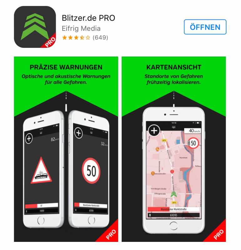

Hi.
Erster Test mit der Blitzer.de-App. Zur Sicherheit dann noch einen GPS-Speedtest als App geladen.
(iPhone)
Passte bei beiden.
Den alten Wert weiß ich nicht mehr, aber jetzt liege ich immer ca 1kmh drunter (selten auch mal genau drauf).
Der Prüfer hat nur innerorts bei 30 & 60 gemessen. Begründung: je schneller man fährt desto größer ist die Tachovoreilung in der Regel.
(iPhone)
Passte bei beiden.
