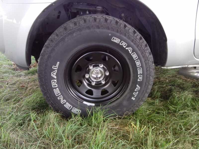

Habe selber erst auf Dotz Dakar 7j 16Zoll mit ET36 und General Grabber AT2 265/70 r16 umgerüstet.
Allerdings noch mit 30er Spurplatten, weshalb ich dann die Kotflügellippen von Delta verbauen mußte.
Ich wollte eigentlich auch die 265/75 r16, ist aber laut meinem Tüvler nur mit einer Tachoangleichung zu machen, versteh ich selber nicht ganz, weil hier im Forum auch einige so unterwegs sind sogar mit Original 16Zöllern. Aber Grundsätzlich sehe ich kein Problem mit dem Wildtrack und den Stahlfelgen.
Hier noch ein Foto von der Felge.
Gruß Harry

Moin, genau die Felgen wollte ich schon immer fuer den Winter! Aber irgendwas ging da nicht....Hmmm
Ich brauche die allerdings in 17 Zoll, weil ich die Winterschlappen ja schon habe.

Wo bekommt man diese Stahlfelge her und zu welchem Preis?
Gefällt mir ganz gut.
Olli
Olli
