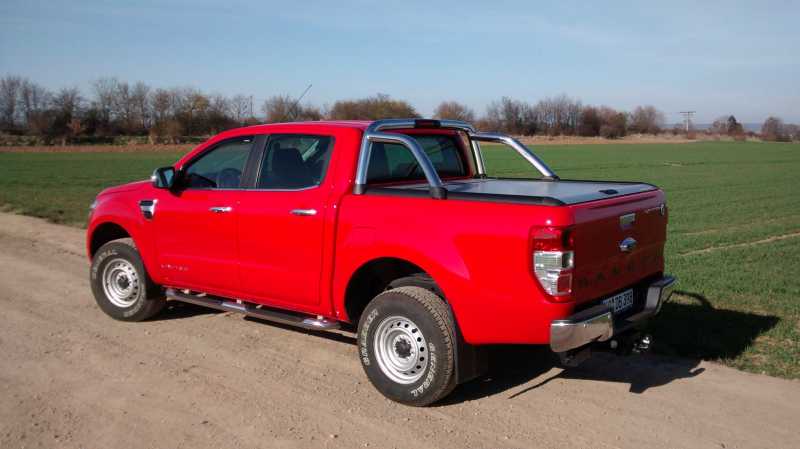

Ich würde hier gerne mal zwei Zwischenfrage stellen.
1. Ist zwischen den Größen 235 85 R16 und 265 75 R16 ein Unterschied im Fahrverhalten zu erwarten, oder genauer: sind die 235 schlicht zu schmal für den Ranger?
2. Weiß jemand wo man diese Stahlfelgen für den Ranger zu kaufen bekommt? Ich bin ein Video!
Ich bin mir noch nicht so richtig sicher, ob mich diese Optik nicht ganzschön anmacht. :daumenhoch:

06 Sep 2015 09:08 #563 von Ralph
Ralph antwortete auf Felgen und Reifen Sammelthread
Sieht aus nach der Ford Stahlfelge, nur halt Schwarz gelackt oder gepulvert.
Hier mal in der Ford Standardfarbe.
Im video sieht man aber schön welche Vorteile eine DiffSperre hätte.

06 Sep 2015 10:40 #564 von Ranger OD
Ranger OD antwortete auf Felgen und Reifen Sammelthread
nnx. schrieb: Weiß jemand wo man diese Stahlfelgen für den Ranger zu kaufen bekommt?
Das sind die original Stahlfelgen von Ford, nachträglich schwarz gedipt/gepulvert oder lackiert.
Du kannst die in silber gern von mir für 250,-€ (gebraucht) kompl. mit Conti Reifen haben.
