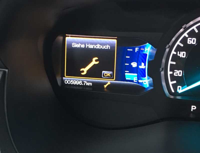

Cip antwortete auf Knappe 600 km runter u. "Fehler im Antriebsstrang"
Bei mir wurde der Turbolader Kabelbaum inzwischen getauscht....
Nun heißt es testen und hoffen!!!

30 Jun 2016 16:35 #286
FORD möchte, dass als nächstes der Turbo getauscht wird...
Das möchte ich aber direkt vorm Urlaub nicht...
Zudem passt der Fehler (meiner Meinung) nach nicht zu einem Turbo Defekt.
Ich habe erstmal vorgeschlagen, vor meinem Urlaub, den Sensor in der Ansaugbrücke, der den Ladedruck misst zu tauschen. Finde ich am Naheliegendsten vielleicht mal das Teil zu tauschen, welchees den Ladedruck misst zudem geht das auch sehr schnell im Vergleich zum Turbo Tausch...
Wenn das Teil lieferbar ist, dann wird es Dienstag eingebaut, der provisorische Kabelbaum wieder rausgerissen und wieder alles an die Originalkabel angeschlossen.

30 Jun 2016 18:16 #288
Ich denke er fällt ins Notlaufprogramm...
Da die Warnmeldung ja auf den ersten 300m nach Kaltstart kommt, ist der Motor ja noch kalt und ich rufe dann eh noch keine Leistung ab.
Bis zu meinem Händler sind es 8-9 Min und ich bin heute Morgen dann mit Warnmeldung zu ihm gefahren.
Ich finde er hat weniger Leistung und vor allem fährt er wie ein Sack Nüsse!!!
Sobald er etwas höher dreht, dann nagelt der sehr deutlich...
Nach dem Fehler auslesen und Neustart lief er dann wieder deutlich ruhiger und war drehfreudiger.

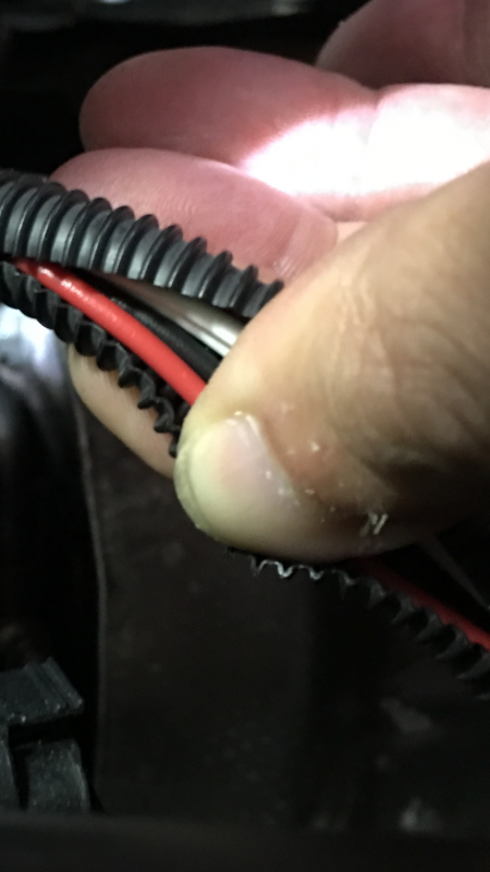

Habe grade mal überprüft was der FFH gemacht hat...
Ich bin fassungslos !!!
Es sollte, zum Testen, ein provisorischer Turbolader Kabelbaum eingepinnt werden.
Das sind 5 Litzen die vom Turbo zum Motorsteuergerät und Sicherungskasten gehen.
Ich habe mich mit dem Meister noch über das Krimpen der Pinne an die Litzen und einpinnen in die Stecker unterhalten...
Sollte der Fehler dann nicht mehr auftreten, dann würde ein neuer originaler Kabelbaum verlegt werden.
Dies ist sehr aufwendig!!! Wer weiß wie so ein Kabelbaum aufgebaut ist, weiß warum...
Wenn der Fehler wieder auftritt soll der vorhandene wieder angeschlossen werden...
Machen wir es kurz:
Das ist der Stecker am Turbo
5 Litzen (gelb, grau, weiß, blau, schwarz) leicht verschmutzt wie andere Kabel im Motorraum auch...
Die 5 Litzen gehen nach 4-5 cm in einen (am Anfang mit Klebeband umwickelten Kabelschlauch.
In dem Schlauch dann das:
1x schwarz
2x rot
2x weiß
Die haben offenbar den Stecker vom originalen Kabel einfach abgeschnitten und dann mit den "neuen" Kabeln verbunden.
Da ist nun nix mehr mit original Kabelbaum!!! Der ist durchtrennt!!! Wie bitte wollen die Dienstag dann den originalen Zustand wieder herstellen???
Ich hab bald echt keine Lust mehr auf die Karre
Ich könnte kotzen!!!
Machen wir es kurz:
1x schwarz
2x rot
2x weiß
