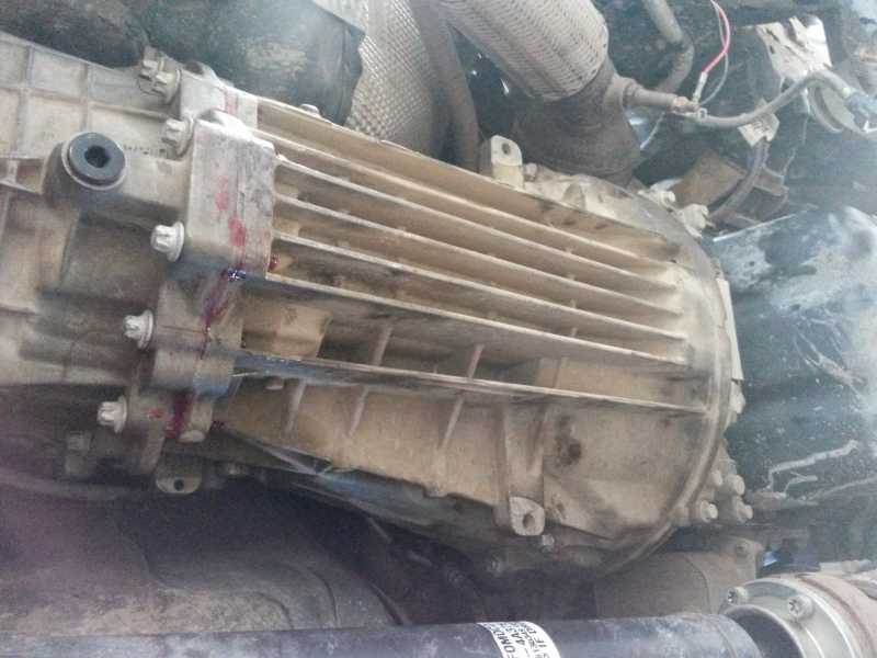

so, nun habe ich meinen ranger wieder.
deutliche verbesserung der geräuche. ich wusste ja gar nicht, dass der ranger so "leise" sein kann und wie der motor so klingt. auch macht es spaß, nun wieder ruckelfrei schalten zu können
problem an der sache ist nur, ich weiß gar nicht was gemacht wurde
die nette dame am service konnte nur gut aussehen und freundlich lächeln aber mir nicht sagen, was nun alles gemacht wurde. außer "alles auf garantie" war ihr nicht zu entlocken. der meister war gerade in der pause, wollte mich aber bis 15.00 uhr zurückrufen (hat er natürlich nicht).
unterlagen gibt es bei einen garantiefall keine, habe 3x nachgefragt. jedenfalls sieht das getriebe nicht aus wie neu; es wurde aber was dran gemacht.
vom service bin ich echt besseres gewohnt. ich habe ja nicht viel erwartet aber nicht mal die uhr und das datum wurden eingestellt. eigentlich sollte der ranger auch freitag fertig sein. musste selbst anrufen und fragen was damit nun ist (hat sich natürlich verzögert).
ein softwareupdate habe ich laut ETIS auch nicht bekommen. hier stehen noch die "alten" daten drin.
ich werde jetzt mal ein paar böse zeilen an die geschäftsführung tippen...

jedenfalls haben sich aber zwei alte bekannte zurückgemeldet; hochdrehen der drehzahl und das "lustige" schlupfgeräuch mit kurzem leistungsverlust
und ein neues problem hat sich aufgetan, der erste gang lässt sich nun ab und an nicht einlegen bzw. sehr hakelig. man man man....
ich bleib da am ball. aber wie gesagt, gestern bekam ich absolut keine infos und der meister ruft auch nicht an. keine ahnung warum da der große mantel des schweigens drüber gelegt wird...

Was ihr da schildert klingt nach einem Massenschwungrad - Oder?
Grüße,
Holger

Aber wenn ich Roberts Foto sehe ist da frisch verschmierte Dichtmasse zu sehen was darauf hin deutet das das Getriebe zerlegt war.
Gruß Ackes
