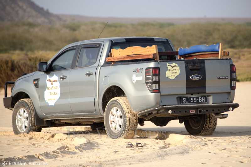

da steht er mein Dicker gerade bei der Pause in St. Monica.
ein Arbeitstier schlechthin jeden Tag unter Volllast.
o.k o.k trotz der Ausfaelle bin ich mit Ihm absolut zufrieden !!!
