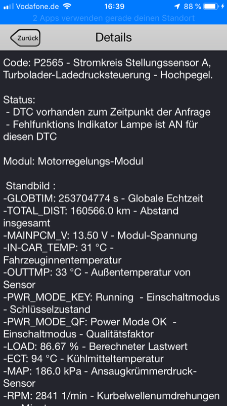

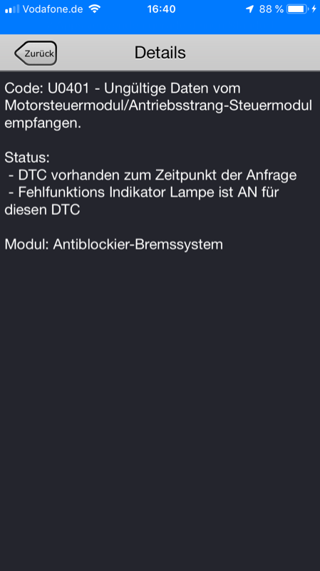

Hallo zusammen, bei mir ist innerhalb der letzten 4 Wochen dreimal derselbe Fehler aufgetreten . Bei unterschiedlichen Fahrsituationen. Immer mit einem Ruck im Antriebsstrang einhergehend.
Hab jetzt mal die Fehler ausgelesen. Direkt nach dem Event noch bei laufendem Motor . Siehe Bilder.
Kann jemand etwas damit anfangen? Um welchen Sensor könnte es sich handeln? Evtl Drosselplappe defekt ?
Vielen Dank schonmal
