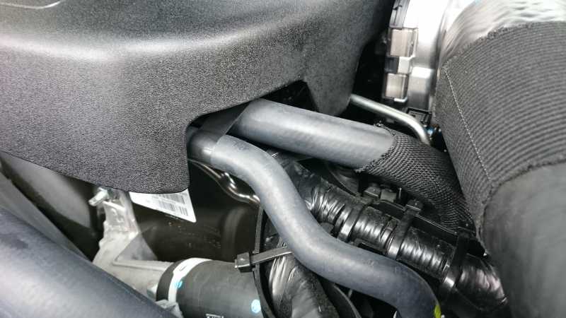

Hallo Reudda
Ja, die Verschlauchung des Ranger ist gelinde gesagt katastrophal. Bei unserem Neuen hatte ein Schlauch direkt an der Motorabdeckung gescheuert und schon im Neuzustand eine kleine Scheuerstelle. Habe dann an einigen weiteren Stellen nachgebessert. Teilweise waren die Schläuche nichtmal in den vorgesehenen Schlauchclipsen geklemmt, sondern hingen lose daneben. Die Werker in Südafrika scheinen ihren Job zu hassen...
"sorgfältige" Verlegung:
Scheuerstelle:
Abhilfe:
Ich kann jedem nur raten, bei Abholung genau hinzusehen. Sonst seht ihr den Händler schneller wieder als euch lieb ist.
