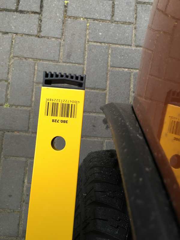

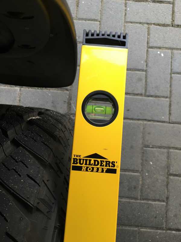

Cip antwortete auf Hinterachse um 2 cm versetzt... :(
War bei der Dekra...
Die würden das so eintragen.
Der Prüfer hat aber mächtig mit dem Kopf geschüttelt und wollte gar nicht glauben, dass das ab Werk so schief ist...
Hier nochmal 2 Bilder:

27 Apr 2016 19:01 - 27 Apr 2016 19:14 #14
Ranger OD antwortete auf Hinterachse um 2 cm versetzt... :(
Und warum hast Du das nicht gleich gemacht?
Letzte Änderung: 27 Apr 2016 19:14 von Ranger OD.

- bagmaster
- Beiträge: 114
- Dank erhalten: 38
28 Apr 2016 12:07 #18
von bagmaster
bagmaster antwortete auf Hinterachse um 2 cm versetzt... :(
Meiner hat auch einen leichten Achsversatz, aber das Ganze hängt ja auch nur ohne Panhard geführt an den Blattfedern. Die Ladefläche ist ebenso versetzt.
Bei gemessen 20mm Unterschied ist der effektive Versatz aber nur 10mm.
Achse gerade setzten wird schwierig da die Herzbolzen in den Blattfederauflagen nicht viel Luft haben werden.
