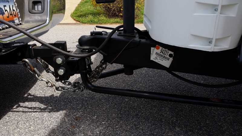

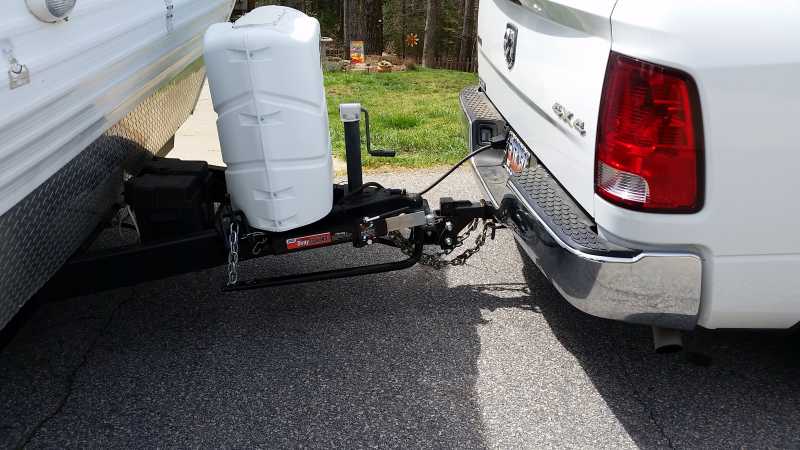

OffRoad-Ranger schrieb: ...das bringt mich vielleicht auf eine Ursachenfindung, ich war früher mal öfters mit einem dreieinhalbtonner Unterwegs, welcher eigentlich sauber austariert hinter meinem L200 hinterher lief. Allerdings am Grand Cherokee, welcher durch das extrem hohe Fahrwerk für einen derartigen Anhängerbetrieb nicht konzipiert ist, schon knapp über 70km/h deine bereits angesprochenen Schlingerbewegungen in nicht unerheblichem Maß zu erkennen gab. Zum Glück hatte ich nur 3km zurückzulegen, mehrmals natürlich.
das ist was man hier so benutzt, um schlingern zu vermeiden.
das nennt sich eine weight distribution hitch. durch die federn wird der anhaenger auf hoehe des fahrzeugs angehoben und bringt anhaenger und fahrzeug auf gleiche hoehe. wenn das immer noch nicht hilft, kommt eine sway bar zum einsatz. die das schlingern komplett eliminiert. die aufliegelast wird auch reduziert, somit kann man quasi das fahrzeug hinten nach oben hieven, waehrend man den druck wieder auf die vorderraeder verlagert und somit ein sicheres spurverhalten herstellt.
in Deutschland wuerde der tuev und die polizei die haende ueber dem kopf zusammenschlagen, hier in USA das non- plus- ultra. keiner wuerde ohne weight distribution hitch fahren. nebenbei- die dinger sind nicht billig- kosten ca. $500.00. sind hoehenverstellbar und absolut sicher. jedenfalls hab ich noch von keinem unfall deswegen gehoert und diese hitch ist gut fuer bis zu 5 tonnen.

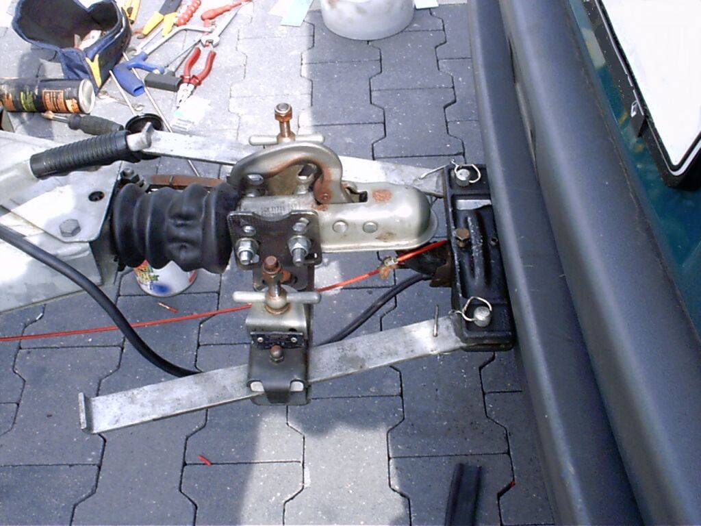

Ist dem Orismaten ähnlich nur, daß bei dem die Stangen in Reibbelägen gehalten werden und nicht an Ketten.
Hat auch eine Niveau ausgleichende Wirkung und die Schlingerdämpfung wird über den Anpressdruck der Reibbeläge eingestellt.

wow- das sieht maechtig nach eigenbau aus. :respekt:
ja aehnlich, nur dass die "stangen" am orismaten mehr zur stabilisierung da ist. auf dem zweiten bild in meinem beitrag ist die sway bar, die auch mit bremsbelaegen funktioniert. je nach groesse des haengers (meiner ist ca. 10 m lang und 3.5 tonnen schwer) reicht eine, wenn groessere last, warden 2 montiert- eine links, eine rechts. die anpresstaerke wird mit der verstellschraube reguliert. die gewichtsausgleichs federstaebe warden mit ketten nach oben gezogen. ich hab mal ausgerechnet- die nehmen eine last von ca. 1.5tonnen auf. das reicht, dass der truck hinten nur ca. 5cm einsinkt. das ist auch gewollt, da zu wenig aufliegelast auch negative fuer das schwingen ist.
das problem bei us-camper ist, dass die raeder im hinteren drittel sind und das laengere ende vorne ist, was eine immense aufliegelast von bis zu 500kg beduetet. deswegen braucht man die weight distribution hitch. der grund ist, dass wenn die raeder weiter vorne waehren, wuerde der hintere teil des haengers staendig bei jeder bodenwelle oder anstieg auf dem boden schleifen. das tut er auch so manchmal. ich habe dafuer stuetzraeder montiert, ueber die der haenger notfalls abrollen kann- funktioniert sehr gut. aber nach einer saison sind die dinger am ende - kosten aber auch nur $11.00 das stueck.
aber das system im bild ist auch eine interessante loesung. wenn man das auch noch ein bisschen eleganter designed, dann koennte ich mir vorstellen, dass es eine gute loesung auch fuer europaeische fahrzeuge ist. :daumenhoch: (oder gibt es auch die professionelle version?)

chris65 schrieb: ...das sieht maechtig nach eigenbau aus...
Hej,
da mir der Orismat auch nicht geläufig war, hab ich mich mal umgeschaut:
www.bing.com/im...DRSC2
de.wikipedia.or...pfung
Etwa in Textmitte steht, daß das Ding von 1977 ist.
Es war damals offiziell für den Europäischen Markt zugelassen. Daraus haben sich dann die modernen, jetzt erhältlichen Antischlingerkupplungen entwickelt.
Die Federstangen und deren äußerst primitive Kettenbefestigung ist sicher auch schon so alt. Gibt´s da in Amerika nichts neueres dem Stand der Technik entsprechendes? :rolleyes:

gibt es- nur das zeug ist teuer. es gibt mittlerweile systeme ohne ketten, die gleichzeitig als sway bar funktionieren. das kettensystem ist allerdings zuverlaessig, sicher und guenstig. und der haenger ist mit allem in weniger wie 5 minute dran.
meine Curt hitch hat $550.00 gekostet und kann bis zu 10000 lbs tragen. wenns um gewicht geht, kommt man eigentlich um die ketten nicht rum.
hier mal so n paar systeme- die equalizer hitch ist so ein system, reicht aber nur bis 4000 lbs.
