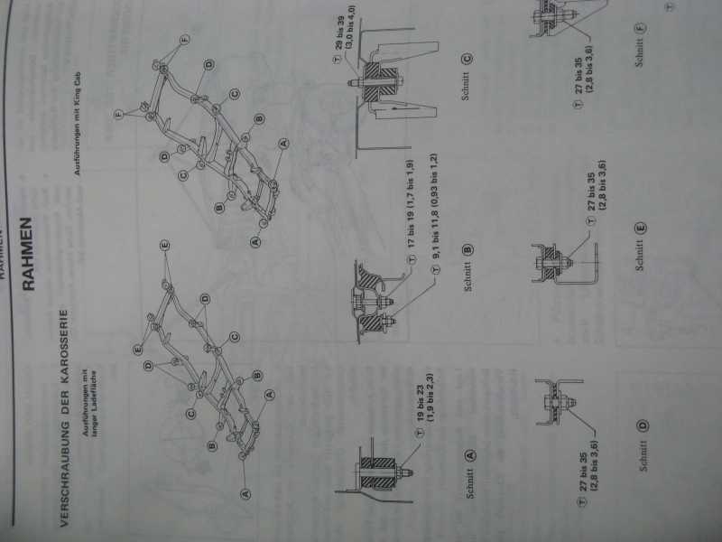

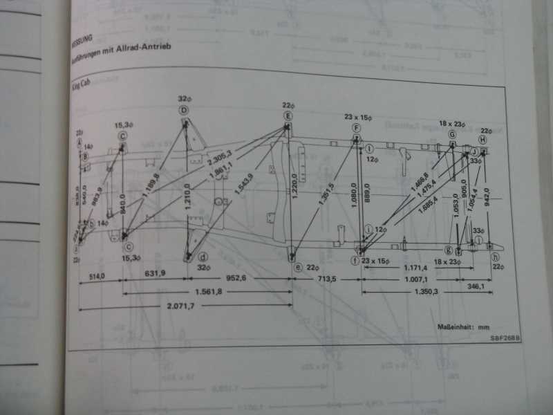

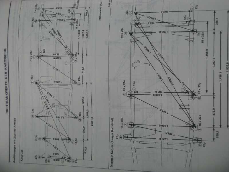

Nun ohne Messprotokoll hilft das nicht viel.
Im Anhang mal ein Beispiel eines NISSAN Pickup.
Hier siehst du wie genau es beim Messen zu geht.
Die Toleranzen kann ich dir nicht sagen.
Also Messen lassen und her mit dem Protokoll...
Wenn dein Händler nicht will soll er dir zumindest die Rahmenrichtwerte mal rauskoppieren...wenn er darauf auch keine Lut hat ist was faul.
Wer möchte denn schon nen krummen/falsch montierten PU?
Also:
Schriftlich den Mangel anzeigen und abstellen lassen.
Und das Ausmessen ist nicht schwierig.
Nur Mut.
Gruß Marc
