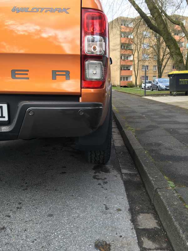

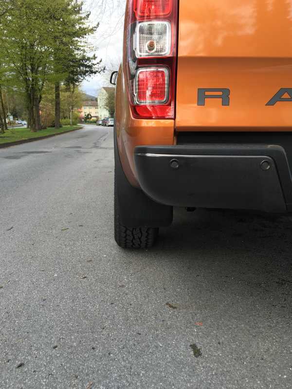

27 Apr 2016 17:24 - 27 Apr 2016 17:26 #7
Cip antwortete auf Hinterachse um 2 cm versetzt... :(
Letzte Änderung: 27 Apr 2016 17:26 von Cip.

27 Apr 2016 18:01 #8
von PU Brothers
Gruß Serge
PU Brothers antwortete auf Hinterachse um 2 cm versetzt... :(
Also von den Photos her passt es doch
Sieht doch gut aus
und müsste noch passen
Gruß Serge
Sieht doch gut aus
Gruß Serge

27 Apr 2016 18:02 - 27 Apr 2016 18:09 #9
von AmStaff
AmStaff antwortete auf Hinterachse um 2 cm versetzt... :(
Servus Matthias
schau dir bitte mal den Übergang der Karosse zur Ladefläche an, evtl auch ne Holzlatte oder Wasserwaage zur Hilfe nehmen, im Ausschuss verfahren kannst Du dann sehen ob es evtl nur die Ladefläche ist oder doch die Achse, allerdings sind 2 cm für ne Achse schon echt viel, groß was rausholen kannste da nicht.
Du hast ja hinten auf der Achse den Herzbolzen in dem das Federpacket liegt, somit ist da kaum Spielraum, man kann aber auf der Bühne bei frei hängender Achse alle Verbindungen mal lösen und dadurch evtl vorhandene Verspannungen raus nehmen.

27 Apr 2016 18:17 #10
So Leute, erstmal herzlichsten Dank für eure Unterstützung
Heute Mittag hatte ich nach der Montage etwas Zeitdruck und mit der Wasserwaage nach oben zum Kotflügel auf meinem Pakplatz gemessen.
Was ich nicht bedacht hatte war, dass mein Parkplatz leicht nach links abschüssig ist.
Jetzt nach Feierabend habe ich nochmal in Ruhe gemessen und es ist eine Differenz von genau einem, nicht zwei Zentimetern...
Ladefläche habe ich mich jetzt auch genau angeguckt...
Sie ist zur Kabine etwa 3mm nach links versetzt.
Wenn ich die Ladefläche nun 3-4 mm nach rechts bekomme, dann würde alles passen.
Ladefläche säße dann 100%ig mittig hinter der Kabine und die Achse wäre nur noch um 2 (nicht mehr sichtbaren) Millimetern versetzt.
Ich habe mich eben auch mal unters Fahrzeug gelegt.
Sehe ich das richtig, dass die Ladefläche nur mit 6 Schrauben am Rahmen befästigt ist?
Wenn ich die löse, bekomme ich die Ladefläche dann verrückt?
