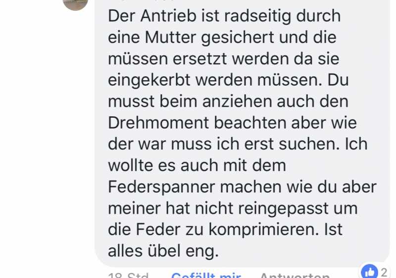

Cip schrieb: Vielen Dank Thorsten
Werde dann gleich vor dem Loskloppen die Antriebswellen sichern. Während des Umbaus des Federbeins ist es dann sicher nicht verkehrt zusätzlich mit Draht oder Kabelbinder das „Auge“ oben zu fixieren.

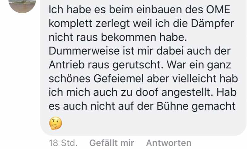

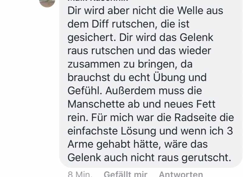

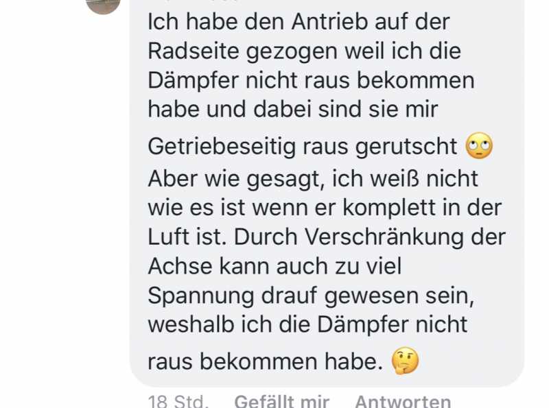

Kawi schrieb: Die in der Verzahnung bewegliche Antriebswelle verschafft dir wohlmöglich mehr Platz zum Ausbau.
Folgende Aussagen (Facebook) machten mir nur Sorgen...
Hörte sich so an, als würde man das dann nicht einfach wieder zusammen bekommen, wenn der Antrieb rausrutscht...
Wenn man das aber einfach wieder zusammen stecken kann, ist das ja egal.

Das habe ich noch über Facebook bekommen:
(Er hätte auch gerne 3 Hände gehabt)
Ich hoffe wir kriegen es irgendwie hin...

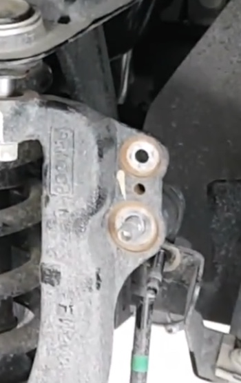

Hier ein Foto eines früheren Umbau durch Fa. Hurter
In dem Video, hatten die die Lenkstange dran gelassen und auf der anderen Seite den „Stabilisator“ gelöst.
Untere Schraube:
