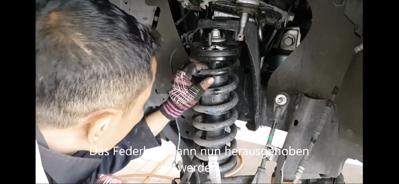

Wenn ich die längeren Federn verbaut habe und der Wagen dadurch dann 30mm höher kommt, habe ich doch lediglich den Sturz verstellt. Das Rad beschreibt ja, je nach Höhe (auch beim ein und ausfedern) einen Halbkreis.
Die restlichen Werte bleiben doch unberührt. Selbst wenn ich die Lenkstange mit Kugelgelenk löse, ändert sich nix, da sich die Länge der Lenkstange ja nicht ändert beim wieder zusammen bauen.
Die Spur, sollte also ansonsten weiterhin passen...
Ich mache die Höherlegung zusammen mit einem Bekannten, der regelmäßig PKW tiefer legt. dafür muss ich aber 100km weit fahren und erstmal wieder nach Hause und hoffentlich zeitnah einen Termin in der Reifenbude bekommen... 500km sind da schnell rum.
So einen Abzieher hat mein Bekannter übrigens nicht in der Werkstatt, kann aber wohl einen besorgen. Werden es aber erst mit lösen der Koppelstange versuchen, wäre auf jeden Fall einfacher. Wenn ich mir das Video so ansehe, dann ist da dann auf jeden Fall genug Platz um einen Federspanner anzusetzen um zumindest das Federbein etwas zu verkürzen. Sollte aber reichen um es problemlos aus der Domlageraufnahme zu bekommen und dann nach oben (wie im Video) rauszuheben.

Rein Theoretisch Matthias
Jeder Umbau am Fahrwerk ändert die Werte, Spur, Sturz, Lenkgeometrie.
Deine Querlenker laufen genau so wie Deine Lenkstange und die Antriebswelle nach dem Umbau in einem anderen Winkel,
das wirst Du dann merken wenn Dein Lenkraf beim Gradeausfahren nicht mehr grade steht.
Deine Räder an der VA werden dadurch dann auch minimal weiter im Radkasten stehen.
Die Strecke nach Hause ist kein Problem, aber ich würde dann auf keinen Fall tagelang mit umher fahren.
