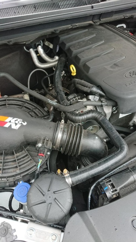

Trail-Seeker schrieb: Desweiteren habe ich noch einen Mann + Hummel Provent 200 Filter/Abscheider zwischen Kurbelgehäuseentlüftung und Ansaugrohr gepackt. Das ist schon beachtlich was der alles abfängt.
Hast Du da mal mehr Infos für mich, gerne auch Bilder?! Danke

11 Apr 2020 14:34 #13 von Trail-Seeker
Trail-Seeker antwortete auf FORD Update Motorsteuerung
@Range-Rider
Bilder kann ich heute Abend hier reinstellen wenn ich wieder Zuhause bin. Ich habe mir einen kompletten Kit aus Australien mitgebracht. Da sind neben dem Filter auch die Silikonschläuche und ein Bracket zur Montage dabei. In Australien ist das System weit verbreitet und wird für viele Geländewagen als Nachrüstung angeboten.
@MAB
Ja, das ist die Filtereinheit. Das gesammelte Öl und Kondensat landet in einem Schlauch mit Kugelhahn. Muss man halt je nach Fahrleistung regelmäßig ablassen und fachgerecht entsorgen.
Der Filter selbst soll/muss nach spätestens 12 Monaten auch getauscht werden. Auch hier kann das je nach Fahrleistung auch öfters nötig sein.
Marco

11 Apr 2020 15:00 - 11 Apr 2020 15:02 #15 von Trail-Seeker
Die billigen sind wohl Nachbauten aus China. Die Preise in Deutschland sind eine Frechheit, ich habe in Australien für das komplette Kit etwa 150,-€ bezahlt. Der Laden heißt Westernfilters, taucht unter Google gleich als einer der ersten Treffer auf. Dort kannst Du auch sehen was alles dabei ist und zum Einbau benötigt wird. Man kann dort eine bebilderte Montageanleitung als PDF herunter laden. Im ganzen ist das System in ca 5 - 10 Minuten installiert und stellt einen vor keinerlei Herausforderungen. Man sollte allerdings mir Zange und Knarre umgehen können. :lachkrampf:
Den Sammelschlauch mit dem Kugelhahn habe ich nach unten geführt und dort mit zwei Kabelbindern fixiert. Das Entleeren ist dadurch sehr schnell und bequem in einer Minute erledigt.
Mit etwas Geschick kann man wohl auch aus dem bestehenden Silikonschlauch die nötige Anbindung herstellen. Zumindest wurde das in australischen Foren so schon mehrfach vorgestellt.
Hier zwei Bilder die ich durch Zufall doch gerade dabei habe.
Marco
Letzte Änderung: 11 Apr 2020 15:02 von Trail-Seeker.
