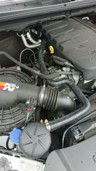

Aus gegebenem Anlass bin ich zufallig über dieses Forum gestolpert und hab mich doch gleich mal angemeldet. Also bin ich noch recht neu und muss mich erstmal reinfinden. Auf jeden Fall hab ich schon mal das gleiche Problem. Letzte Woche Montag bei -16Grad fing es kurz nach dem Start zur Arbeit an mit Pfeiffen. Also hin zum FFH und nen Termin gemacht. Gestern früh konnte ich mein Auto hinbringen und nachmittags kam dann die freudige Botschaft, das der Turbo hin ist. Zum Glück hat er noch Garantie. Nun soll er gewechselt werden. Nun hab ich bei euch von einem beheiztem Schlauch gehört. Nur der FFH kennst so was nicht. Hat vielleicht jemand ein Bild,wie das Ding so aussieht.
Mfg Ronny

Der isolierte und beheizte Schlauch auf den Fotos ist doch die Kurbelgehäuseentlüftung, also kommt das Problem vom Kondensat das dort gefriert. Bei mir sitz da eine Oil Catch drin und fängt neben dem Öl auch gleich das Kondensat ab, also habe ich damit dann ja gleich zwei Fliegen auf einmal erschlagen.
Marco
Marco
