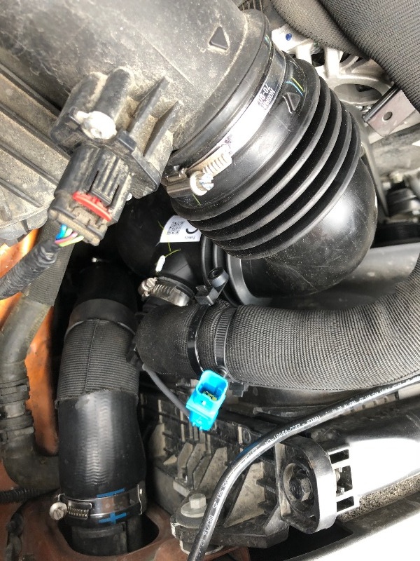

Ich habe heute meinen Dicken v. der Reparatur geholt. Turbo neu, Schläuche u. Ölleitungen neu. Das einzige was fehlt ist der Kabelbaum für die Heizung. Der Stecker ist schon montiert (Foto).
Wie lange das noch dauert, keine Ahnung. Hoffe aber doch noch vor dem Winter.

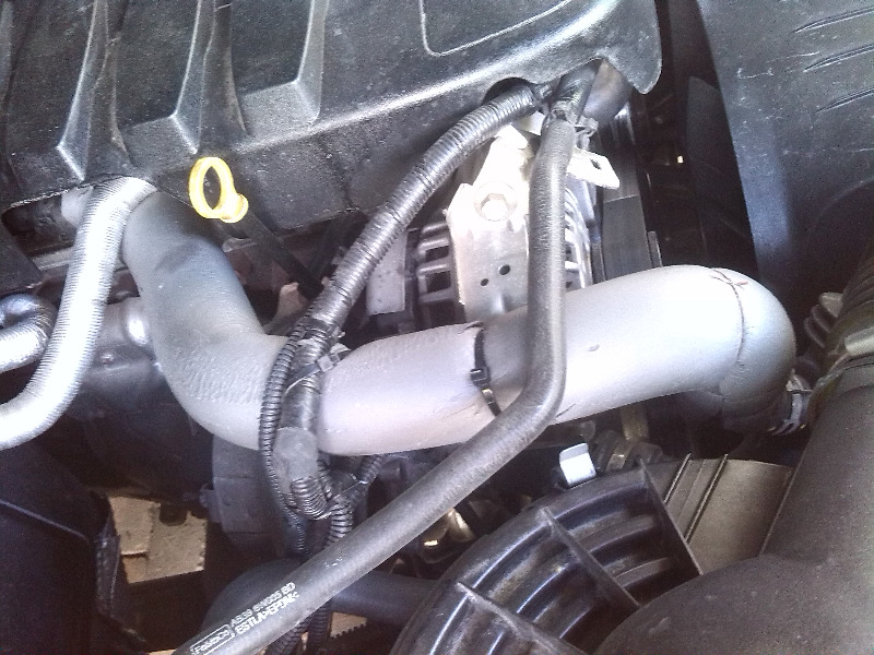

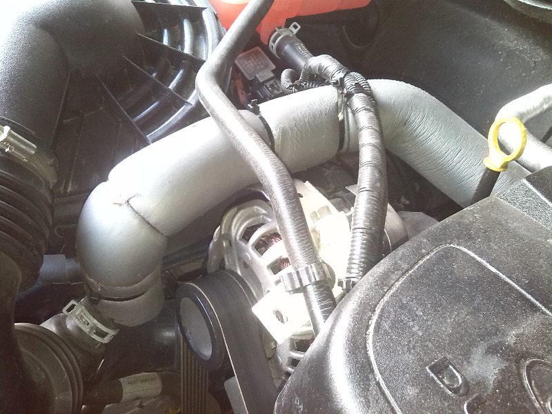

Ich habe jetzt kurzer Hand einen Isolierschlauch für Heizungsrohre über den betreffenden Schlauch gezogen. Hoffe damit das Eisbildungsphänomen, was früher ja häufig bei Vergasern (Vergaservereisung) auftrat, beseitigt zu haben.
Schaun wir mal!

Hallo Zusammen,
hier die Bilder. Ist alles keine große Mühe. Die 2 Schlauchklemmen ab, geht mit Wasserpumpenzange ganz gut. Schlauch rausnehmen; Schlauch auf etwas gerades (z.B.Rohr) aufschieben, damit er gerade ist. Isolierschlauch darüberschieben, Rohr raus, zurechtrutschen, wieder einsetzen.
Die Originalfestpunkte habe ich durch Kabelbinder ersetzt.
Dauer: knappe Stunde
Gruß Opa Bernd

Frage ist das nicht die Falsche Richtung.
Ford Beheizt den Schlauch das keine Eisbildung statt findet kann. Mit dem Isolierschlauch haltest du doch alle Wärme vom Motorraum fern, vor dem Turboschlauch der doch zu kalt wird.
Sonst hätten wir doch keine Eisbildung.
Oder sehe ich was falsch.
Gruss Peter
