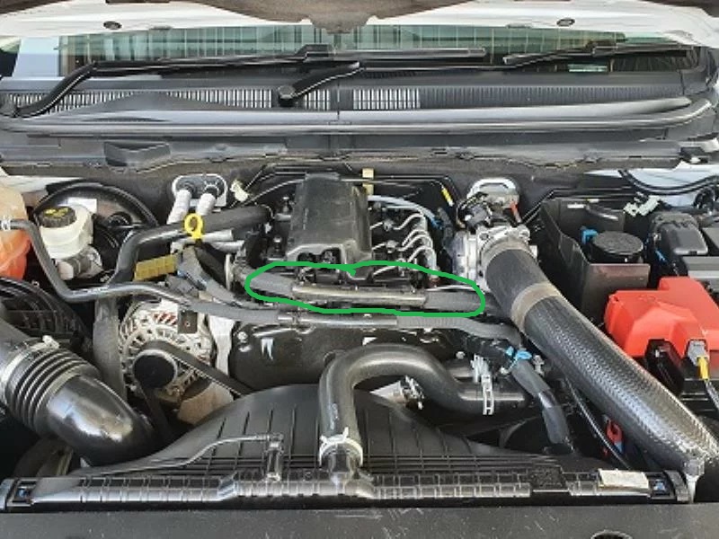

ich möchte in meinen Ranger BJ 2018, 2,2 160 PS einen OWL Heizer (OWL-2S) einbauen.
Hat da jemand bereits Erfahrungen bei dem Einbau? Ich habe vor diesen an die Rücklaufleitung vom Innenraum anzuklemmen.
Kann mir jemand sagen welche Leitung das ist? Hier auf dem Foto (rot und blau9) sind die beiden die ich vermute, ich weiß allerdings nicht welche Hin- und Rückführung ist. Erfühlen nach dem Warmlaufen ist aktuell bei dem Wetter eher weniger eindeutig
Liebe Grüße
Ford Ranger XLT Bj. 2018 DoKa 2,2l
12 Jan 2024 08:13 #15 von Goldfield
Auf deinem Bild laufen 2 Schläuche quer vor dem Motor.
Der im Bild obere Schlauch ist der richtige.
Zumindest hab ich da meinen OWL verbaut.
Ich hab den gleichen Motor, nur als XL mit 130 PS
Folgende Benutzer bedankten sich: LZ994
12 Jan 2024 08:48 #16 von LZ994
Goldfield schrieb: Auf deinem Bild laufen 2 Schläuche quer vor dem Motor.
Vielen Dank.
Kurz zum Verständnis, der den ich hier grün eingezeichnet habe?
12 Jan 2024 10:13 - 12 Jan 2024 10:14 #17 von Goldfield
Genau.
Der grün markierte sollte vom Wärmetauscher kommen.
Ich hab meinen OWL auch an der Stelle eingebaut, die du grün eingekreist hast. Funktioniert einwandfrei und das originale Anschlusskabel reicht bis zur Frontschürze. Da hab ich unten die Steckdose montiert.

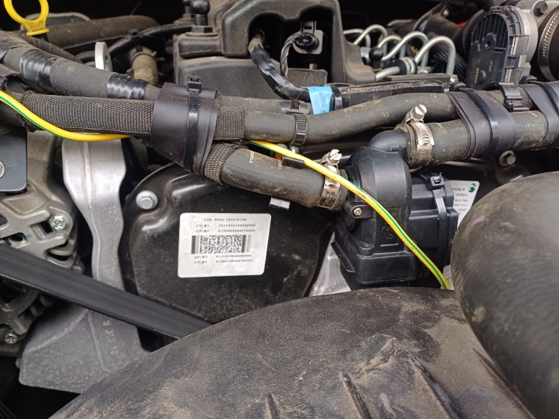

Bitteschön :)

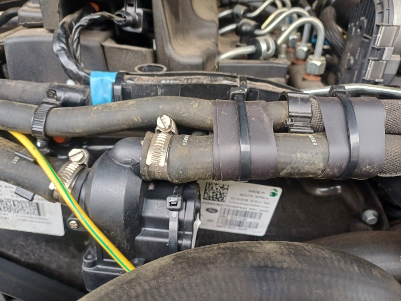

12 Jan 2024 14:55 #20 von Goldfield
Ich hab die beiden Schläuche zusammengebunden, weil der OWL sonst etwas nah am Lüfterrad hängt.
Funktioniert einwandfrei seit ein paar Jahren...
