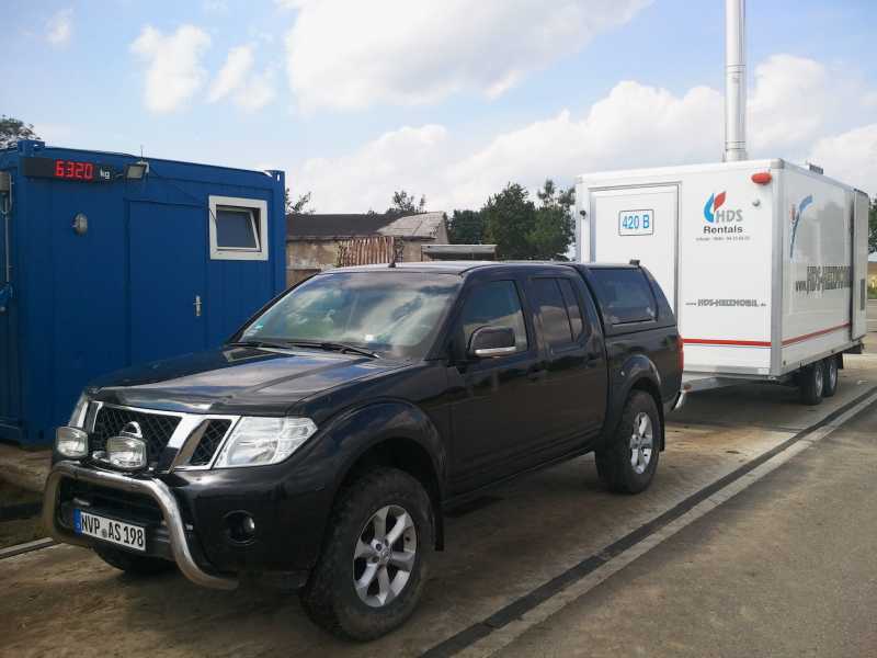

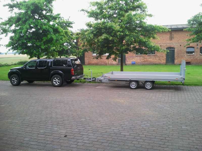

- Alex86
08 Feb 2014 18:01 #30
von Alex86
Alex86 antwortete auf Anhängerbetrieb
Hey Gemeinde kenne das Problem nur zu gut.
Da hilft nur eins
Diese fahrt war 300 km nach Berlin mit genau 3500 kg am Haken
Ich habe aber auch das Problem das mein Haken zu hoch ist.
Ich hab irgendwann mal 4+2 Blattfedern (2,3t) eingebaut und seit dem geht's mit dem Wackeln
Gruß Alex
Da hilft nur eins
