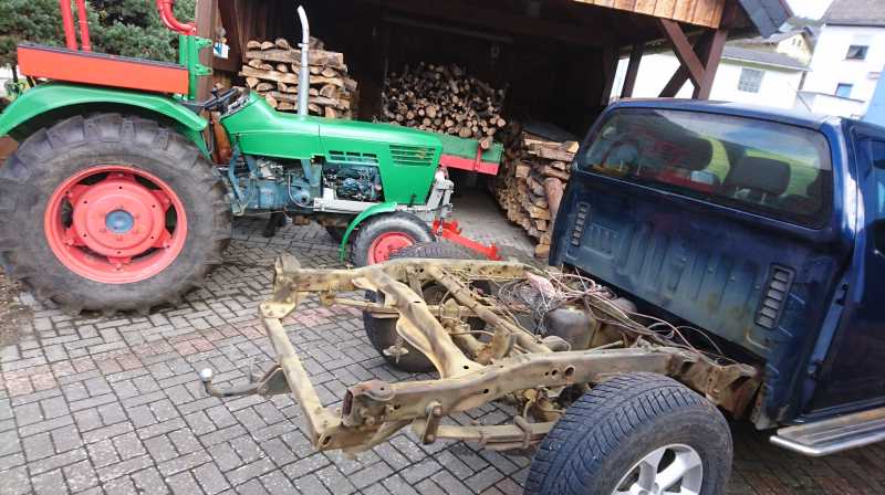

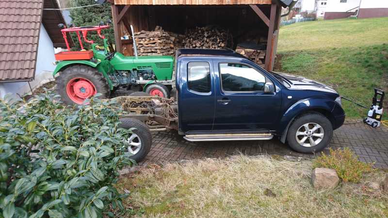

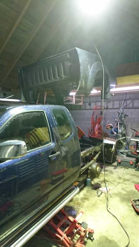

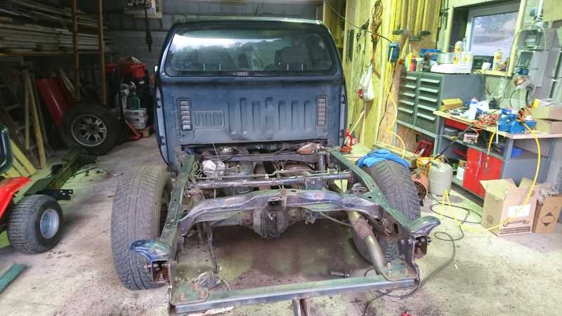

Hallo Leute erst mal danke für die schnelle Hilfe von Black Peeper.
Heute habe ich die Ladefläche demontiert und mich wiedermal über die Kabelkacke von meinem Vorgänger geärgert. Von Kabelbinder über Draht bis hin zu Hansaplast hat der alles genutzt um mich zu ärgern. Morgen wird alles abgewaschen und ich fange mit der Rostbekämpfung an.
Hier noch die Bilder von heute.

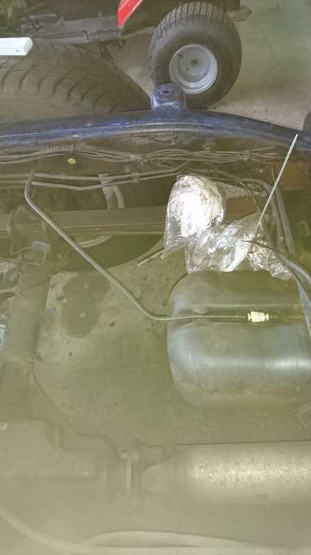

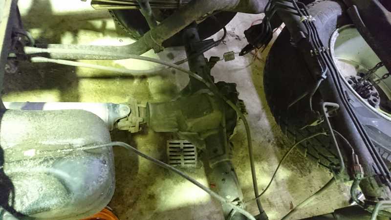

Hallo Leute
Eine Frage noch. Aus der Anschlussgarnitur kommt ein Schlauch der in den linken Rahmen geht. Ist das die Entlüftung?
Wenn dem so ist müßte ich diesen wohl vom Rahmen ziehen und säubern.
Ich mache da morgen mal ein Bild von.
Gruß Oli
Gruß Oli

Oh ja, da musst du ein Foto machen, ich weiß so nicht was du meinst.
Gruß, René
Gruß, René

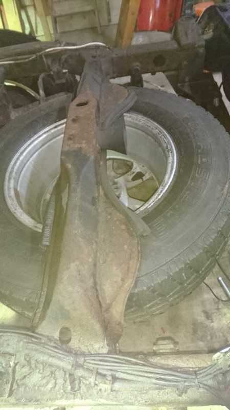

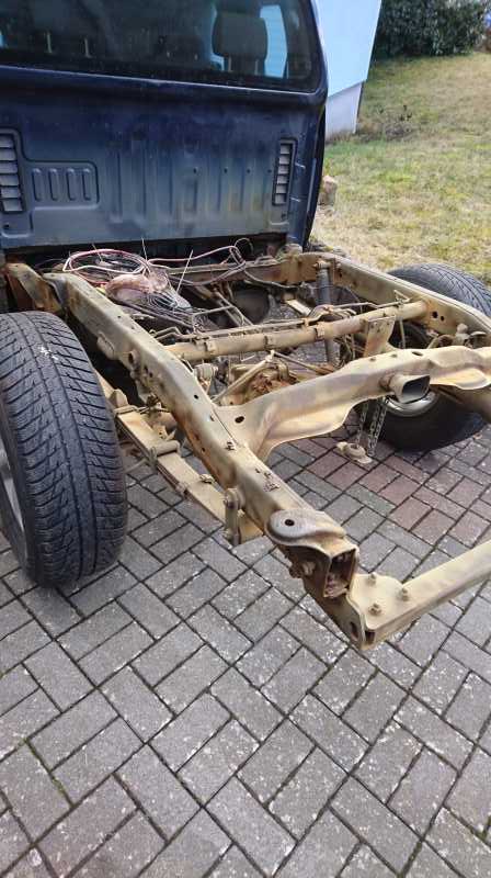

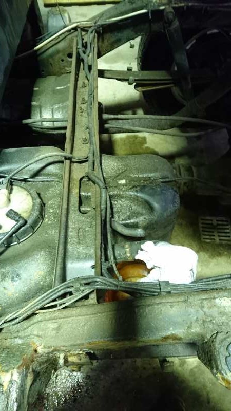

Hallo Leute
Heute habe ich mich gefragt ob nur meiner so aussieht oder......
Ich habe heute sechs Stunden lang dem Rost die Stirn gezeigt den Rest muss jetzt der Rostumwandler machen.
So langsam wird mir auch klar warum die zum Teil brechen. Das erste U Profil hinter der Kabine sah echt schlimm aus. Da hat man zwar in der Anschlußecke zum Rahmen ein Loch gebohrt, aber das war mit Dreck verstopft. Da kann dann die Feuchtigkeit nicht entweichen und es fängt an zu gammeln.
Hier die Bilder von heute

Guten Morgen,
das ist die Tank Be- und Endlüftung.
Gruß, René
Gruß, René

be- ODER entlüftung
Das weiße Teil ist ein Rückschlagventil.
Ich hab meinen noch als fast Neuwagen versiegelt
Rahmen und Unterboden lackiert mit Brantho , Over4sp und ubs220
Innen und Karosseriehohlräume mit MS

Ob nun Be- oder Entlüftung? Wie man es nimmt, wenn ich es mal frei übersetze ist es das "Verdunstungsrohr".
Gruß, René
Gruß, René

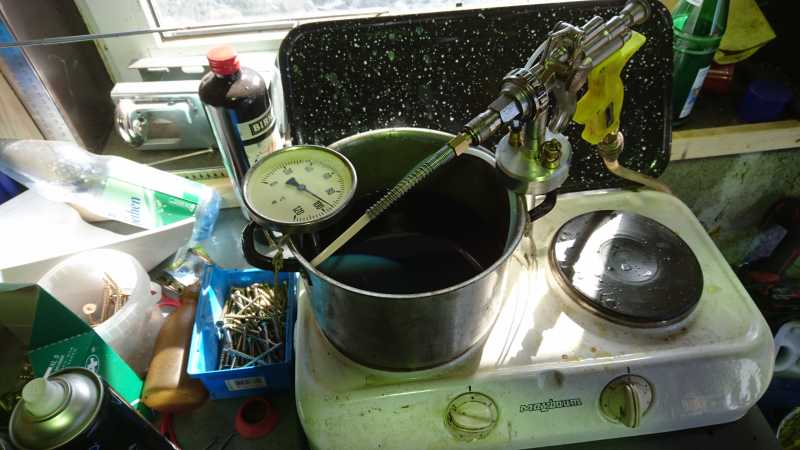

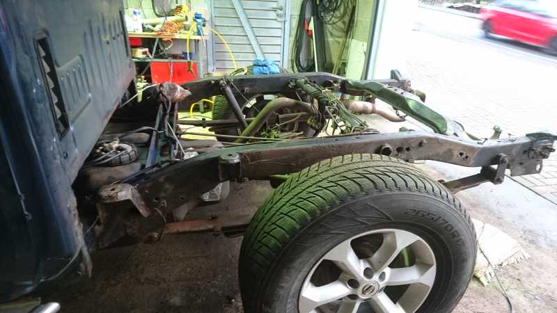

Die Ladekiste war am Blech noch top versiegelt. Da habe ich nur ein wenig ausgebessert und in die Holme ordentlich MS reingesprüht.
Den Unterbau mit mit Wachs und in die Holme und Träger auch noch mal MS.
Dann hab ich Depp gemerkt das sich der Nebel auf den Lack absetzt. Also so schnell es ging abgewaschen und aufgepasst damit kein Wasser auf den frischen Wachs kommt.
Den Schlauch werde ich dann besser mal vom Rahmen ziehen und von Verstopfungen befreien.

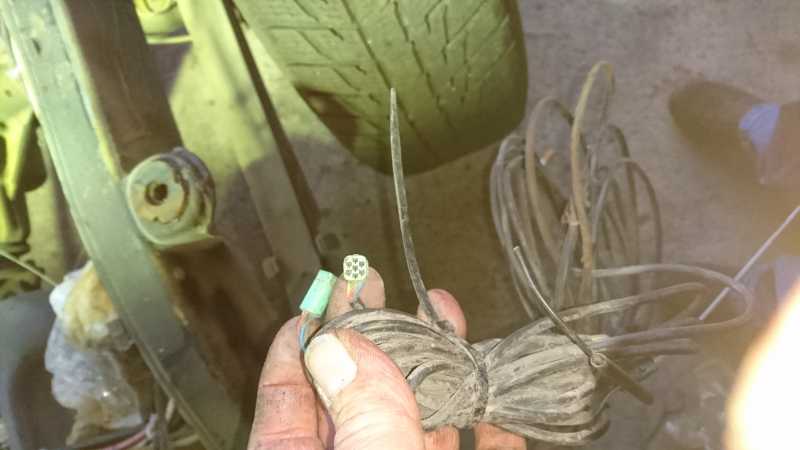

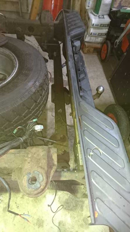

Hallo Leute ich brauche nochmal eure Hilfe!
Hinten rechts vor der Stoßstange hingen diese vier Kabel belegt mit vier Adern. Ich kann mir da keinen richtigen Reim drauf machen.
Kann es sein das die für diese Näherungssensoren sind die in der Stoßstange sind. Das Teil im Innenraum piept immer mal funzt aber nicht.
