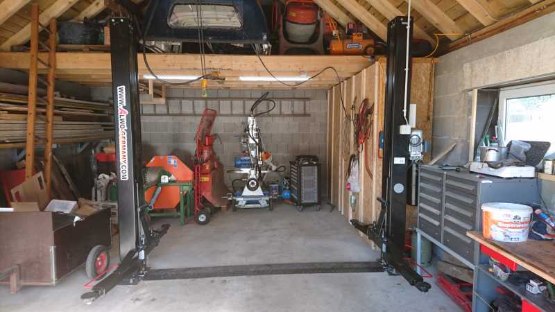

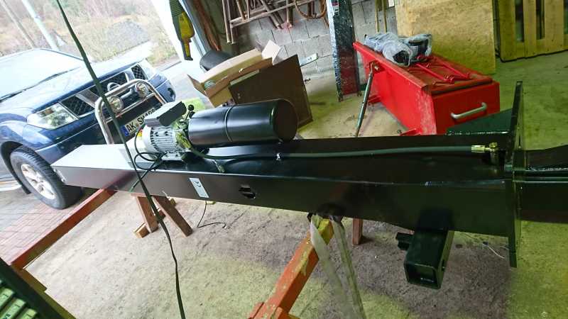

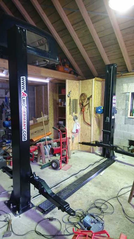

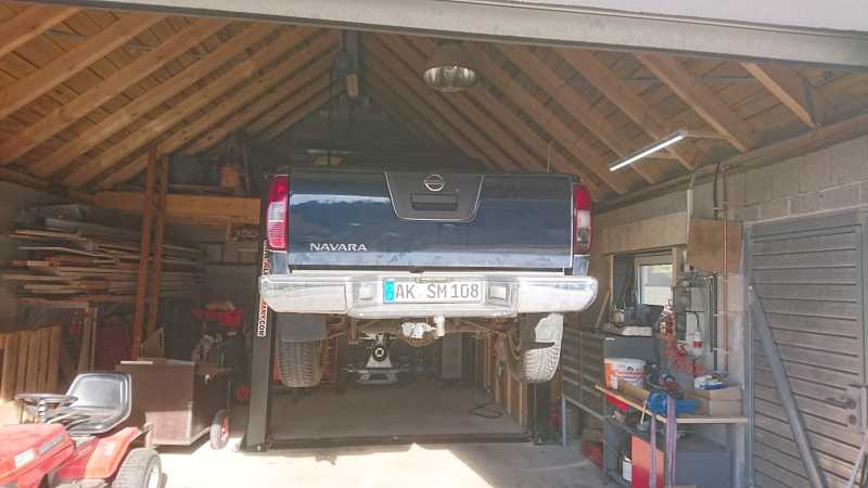

Hallo Leute
Die letzte Woche ging es langsam voran. Ich habe die Hebebühne aufgestellt und konnte gestern den ersten Probelauf machen.
Leider passt es nicht ganz mit der Länge des Navara und ich werde wohl einen Balken von der Empore wegnehmen müssen. Theoretisch hätte ich zwar 40cm weiter zum Tor hin gekonnt aber dann hätte ich vielleicht in ein Abflussrohr gebohrt.
Ich hoffe nächste Woche weiter an dem Projekt der Unterbodenpflege zu kommen.
hier die Bilder der Woche.
Letzte Änderung: 27 Mär 2017 09:46 von OffRoad-Ranger.

Sieht das nur so aus oder kippt die Linke Säule beim heben ?
- dickerboe
- Beiträge: 31
28 Mär 2017 15:17 #27
von dickerboe
dickerboe antwortete auf Der Navara braucht Pflege
Ich hoffe das sieht nur so aus.
Da sind 18er Betonanker drin mit 130 NM angezogen das sollte eigentlich halten.

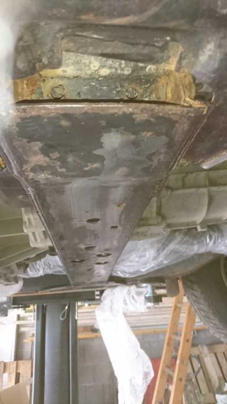

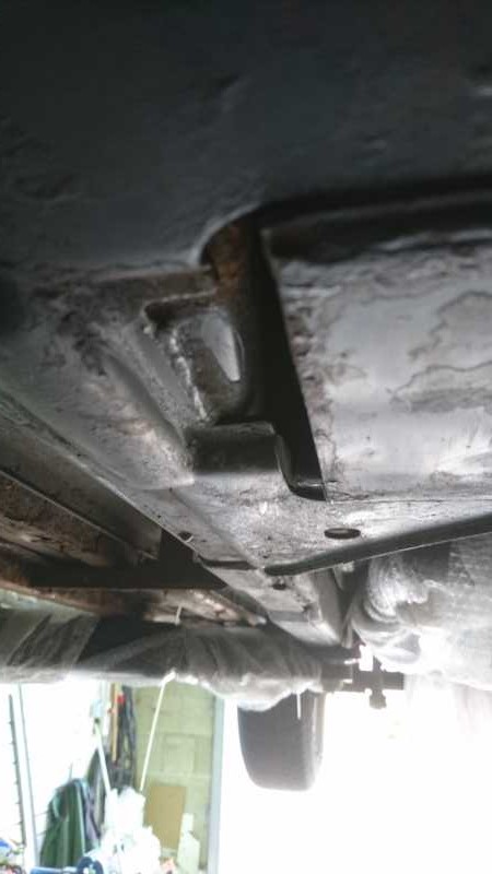

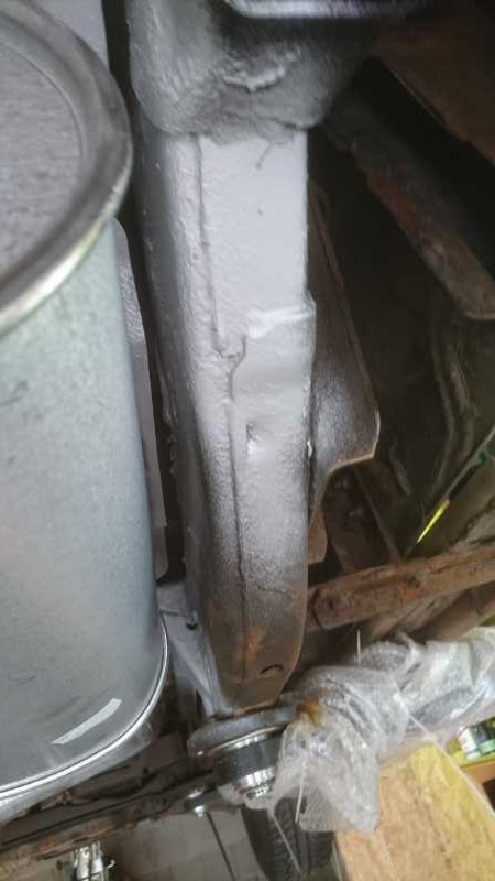

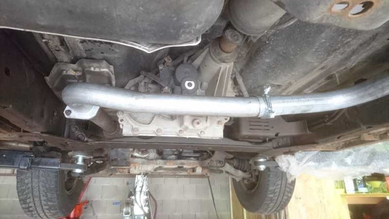

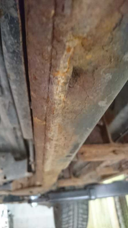

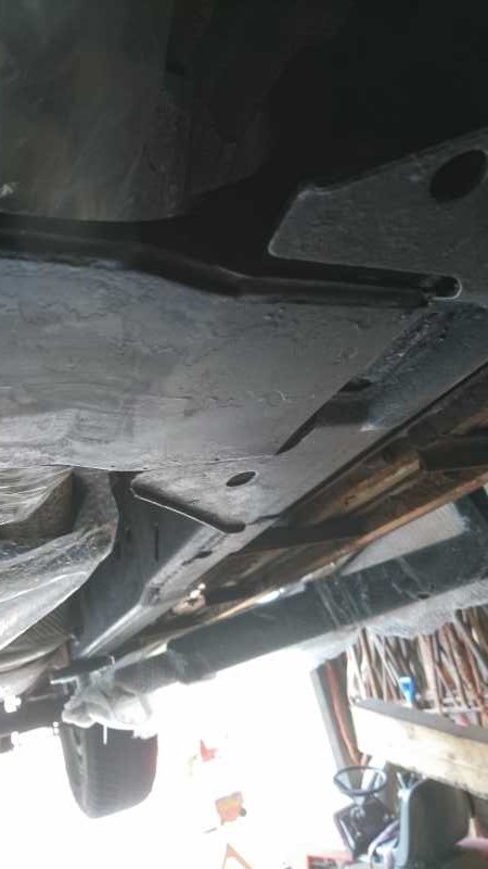

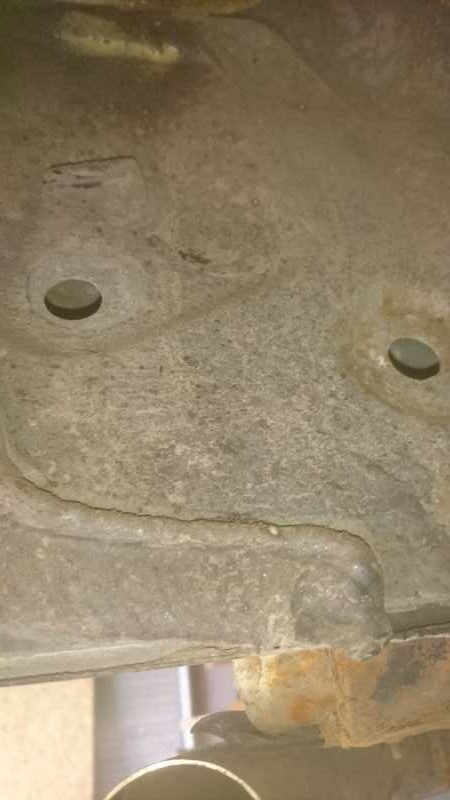

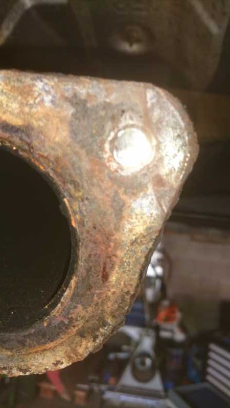

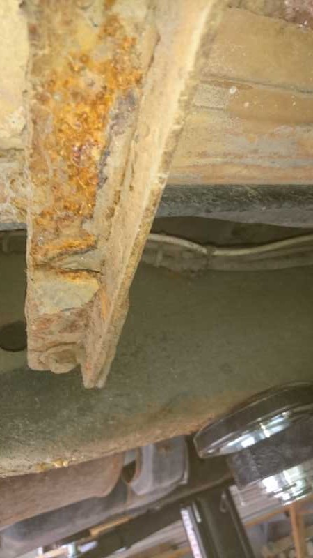

Hallo Leute

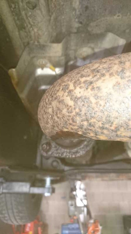

Heute bin ich mal wieder ein kleines Stück weiter gekommen.
Den Rahmen unter der Kabine abgeschliffen und mit Wachs behandelt.
Die Trittbretter muß ich wohl neu machen die sind nur noch Blätterteig.
Der Auspuff hat am Mittelschalldämpfer ein Loch und sieht auch im allgemeinen nicht mehr gut aus. Somit kommt der auch neu.
Hier die Bilder von heute
Letzte Änderung: 10 Apr 2017 12:31 von OffRoad-Ranger.
