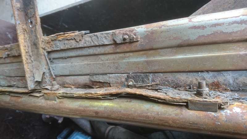

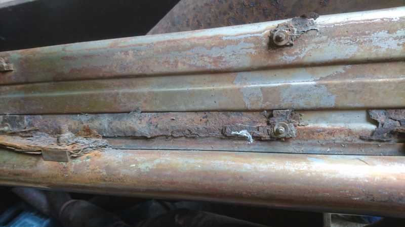

Ist das der Rahmen oder die Karosserie?
Wenn Karosserie ist es ein doppeltes Blech, nicht zukleben.
Hohlraumschutz rein und gut ists.
So kann es auch wieder abtrocknen, denn Wasserdicht bringst du das nie.

Danke für die schnelle Antwort.
Ja ist Karosserie. Da wären solche runde Papierdeckelchen drauf geklebt. Also Maik Sanders Fett rein und gut ist.
Gruß Oli
Gruß Oli

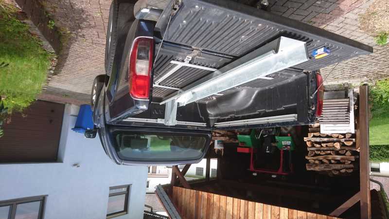

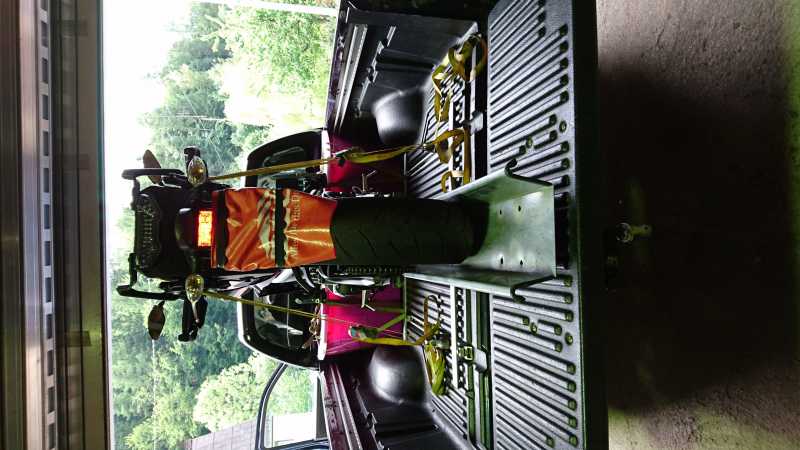

Ich habe leider zur Zeit keine übrig um an der Pflege vom Navara weiter zu machen. Nächste Woche fahren wir erst mal ein par Tage weg. Zu diesem Zweck habe ich eine Halterung für unser Bike auf die Ladefläche gebaut.
Hier die Bilder
Hier die Bilder

sieht doch gut aus.........
inklusive Nackenübung
(Bilder sind ja aufm Kopf)
