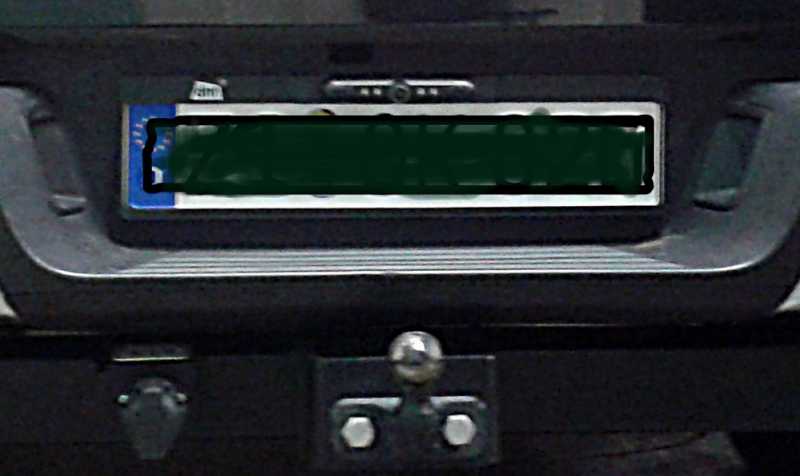

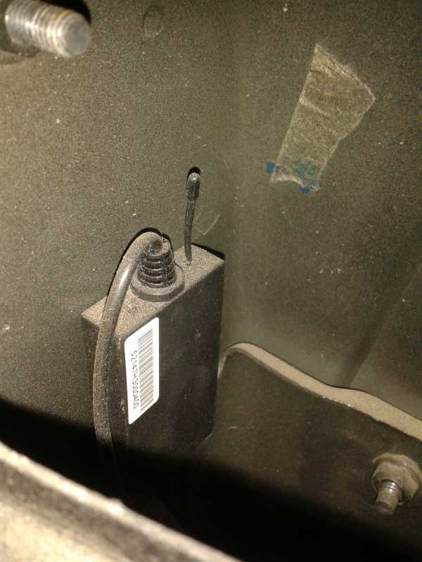

- Feldie
habe es auch verbaut.
WiFi-Kamera
Strom habe ich von der Kennzeichenbeleuchtung genommen, da die Schaltzeit über die Rückfahrleuchten zu lange ist.
Standlicht einschalten, App starten und funzt.
Problem ist nur, wenn ich nach Hause komme, bucht sich mein Smartphone ins heimische WLAN ein. Damit kann ich aber leben
