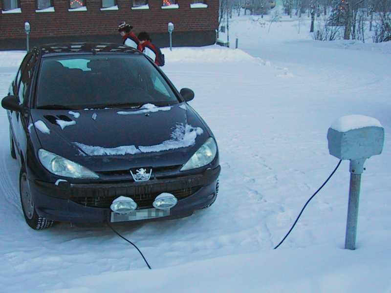

In Skandinavien ist so was auf Firmenparkplätzen üblich:
Aber da lohnt das auch!
Bernhard
