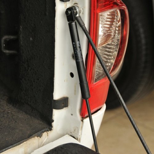

Skyrat schrieb: Mein EZ ist jetzt 4 Wochen drin, die Schraube ist verbogen, noch mehr anziehen geht nicht - max Drehmoment ist schon erreicht. Denke das Ding reist bald ab.
Hast Du denn das Fangseil nicht wieder eingebaut?
Meinen hatte ich drei Jahre an meinem XLT und jetzt an meinem neuen WT.
Außer das sich einmal die obere Schraube etwas gelöst hat, habe ich keine Sorgen damit. :daumenhoch:

25 Aug 2016 20:08 - 25 Aug 2016 20:10 #23 von Dynomike
Dynomike antwortete auf EZ DOWN montieren
Kann ich so bestätigen Torsten. War schon im Grünen drin und tut im Schwarzen weiter seine Arbeit.
Zur Beschreibung...
Letzte Änderung: 25 Aug 2016 20:10 von Dynomike.

@Skyrat, dann hol dir ne neue Schraube bevor Sie dir ganz abkracht. Bei Genesis bekommst du die einzeln!
26 Aug 2016 00:56 #25 von Skyrat
Skyrat antwortete auf EZ DOWN montieren
Doch, das Seil ist mit drin, aber der Dämpfer stoppt kurz bevor es stramm ist.
Ja nee, neue Schraube mach ich mir nach dem Urlaub im Geschäft kurz selber aus vernünftigem Material - dann passt das.

Habe meinen jetzt 4 Monate und bin sehr zufrieden. Lt. Montageanleitung muss das Fangseil wieder montiert werden.
2016 Ford Ranger Wildtrak 3.2 l Schaltgetriebe
26 Aug 2016 01:06 #27 von Henk
Henk antwortete auf EZ DOWN montieren
Das Gewicht der Heckklappe hängt somit im Fangseil und nicht im EZ DOWN. Ohne Fangseil kommt es zu einer unzulässigen Belastung der Schraube. Ich sag nur Hebelgesetz usw.

Skyrat schrieb: Doch, das Seil ist mit drin, aber der Dämpfer stoppt kurz bevor es stramm ist.
Dann ist da etwas falsch, entweder zu kurzer Dämpfer oder falsch montiert.

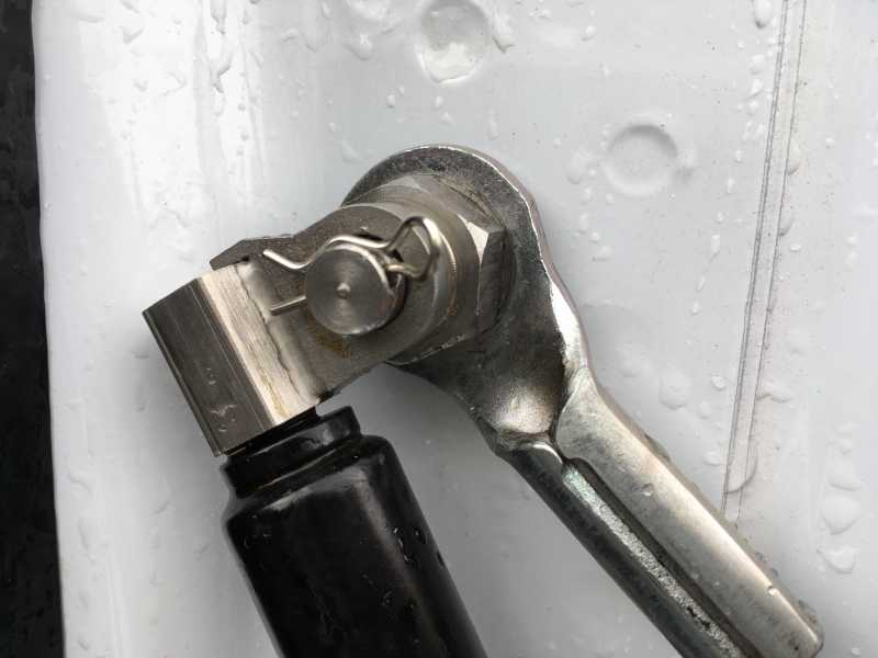

18 Sep 2016 12:12 - 18 Sep 2016 12:13 #29 von Skyrat
So,
Heute morgen Klappe aufgemacht und die knallt voll runter.... :pinch:
Was ist passiert - der Seegerring fehlt, Dämpfer hat sich ausgehängt. Ich könnte kotzen. Also kurz mal nachgemessen was ich für einen brauche, dabei festgestellt dass der Einstich für den Ring nicht tief genug ist, klar das der irgendwann abrutscht.
Nix für ungut, aber das ist doch voll Pfusch. Billiges Material und auch noch scheise gefertigt, dazu noch teurer wie das original von Ford. Sicher werd ich den Schrott nicht weiterempfehlen. Wenn der Dämpfer genauso billig eingekauft wurde wie die Befestigung habe ich keine großen Erwartungen mehr an das Teil.
Hab jetzt ein Loch in die Befestigung gebohrt und nen Splint eingesetzt, der geht nicht mehr ab :rote_karte:
Ceck our Youtube Channel
Letzte Änderung: 18 Sep 2016 12:13 von Skyrat.

18 Sep 2016 14:52 #30 von Ranger OD
Ranger OD antwortete auf EZ DOWN montieren
Den oberen hatte ich noch nie verloren. Den unteren schon 2 Mal, dann hatte ich eine Zeit lang unten keinen drin, ging durch den Winkel auch so. Der guten Ordnung halber habe ich mir dann zwei verschieden Sicherungsringsätze gekauft, den passenden Ring montiert und seit dem ist Ruhe.
