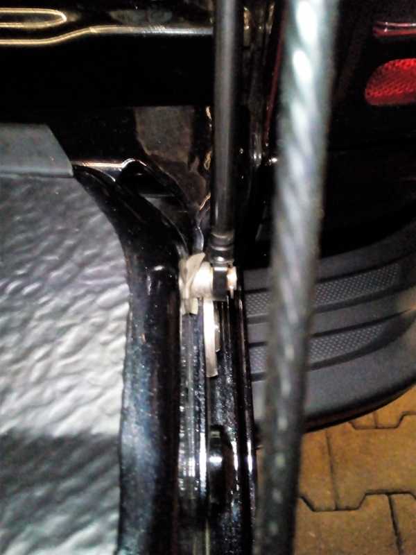

Der Dämpfer scheint irgendwie zu kurz zu sein...
Bei meinem (Genisis, vor einem Jahr gekauft) hängt die Klappe in beiden Seilen und der Dämpfer könnte noch ca 5-10mm weiter auseinander gezogen werden.

Habe jetzt in der Mittagspause nachgesehen, mein EZ Down von Genesis ist jetzt 1 1/2 Jahre drin und ist noch immer nicht schräg oben wie unten alles passt.
Hängt auf beiden Seiten in den Seilen wie bei Cip.
Zum Rost ja ist schon ein wenig da, stört aber niemanden ist doch ein PU . Abhilfe ein wenig W40 benutzen und schon passt es

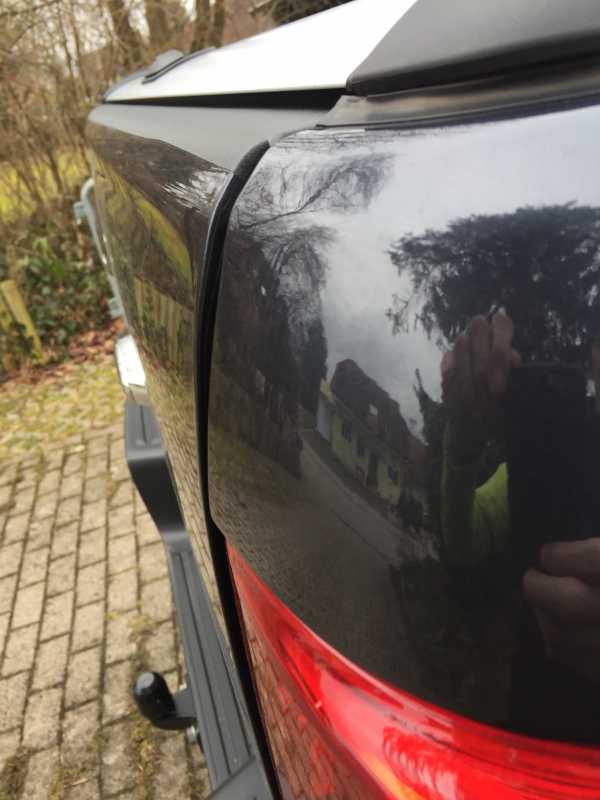

So, hier nun mein EZ Down Nightmare.
EZ (geliefert von Genesis) montiert durch Händler bei Auslieferung Juli 2016
Bis Mitte Januar 2017 alles ok. Dann habe ich fesgestellt dass die Sicherungsscheiben des Dämpfers unten und oben fehlen.
Genesis kontaktiert und daraufhin fehlende Scheiben geliefert.
Diese nach Erhalt montiert.
Leider spicken diese nach 1-2 maligem Öffnen der Klappe wieder ab.
Wiederum Genesis kontaktiert. Daraufhin Lieferung eines Sets Schrauben an mich, Bolzen, Sicherungsring, etc.
Diese passen aufgrund Fertigungstoleranzen nicht, lassen sich nicht montieren.
Wiederum Rúcksprache mit Genesis, dann Lieferung eines komplett neuen Dämpfers.

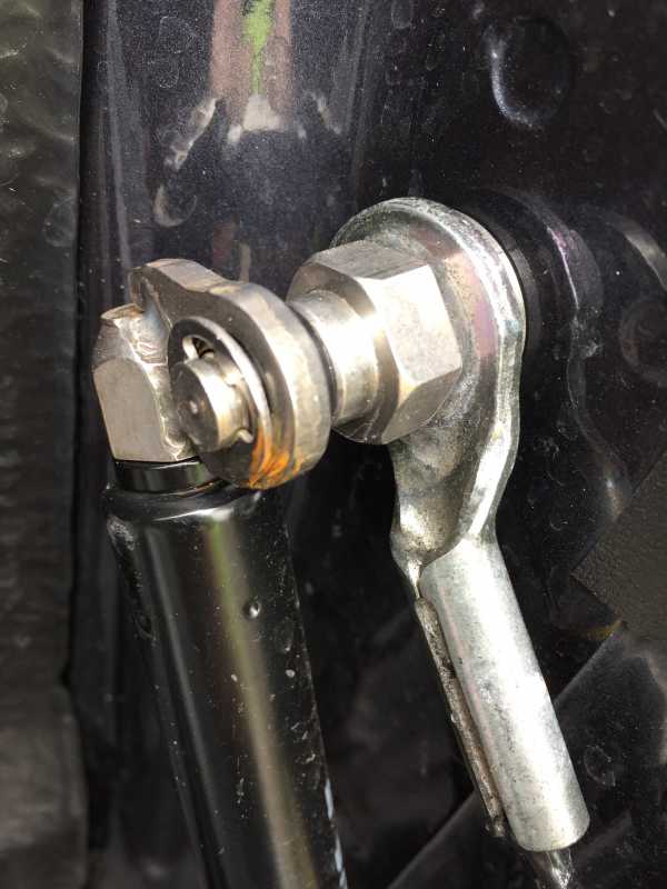

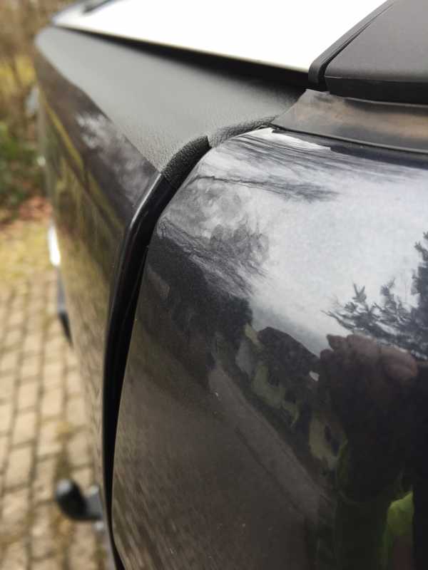

Nach Montage stelle ich fest, dass die Heckklappe auf der rechten Seite im oberen Bereich wo der Dämpfer am Ranger montiert ist, ca. 7mm heraussteht.
Ausbau, Einbau alter Dämpfer. Und siehe da, Heckklappe passt wieder tiptop.
Dann Wiedereinbau des neuen Dämpfers, jedoch ohne Veränderung.
Heckklappe steht wieder ca. 7mm raus.

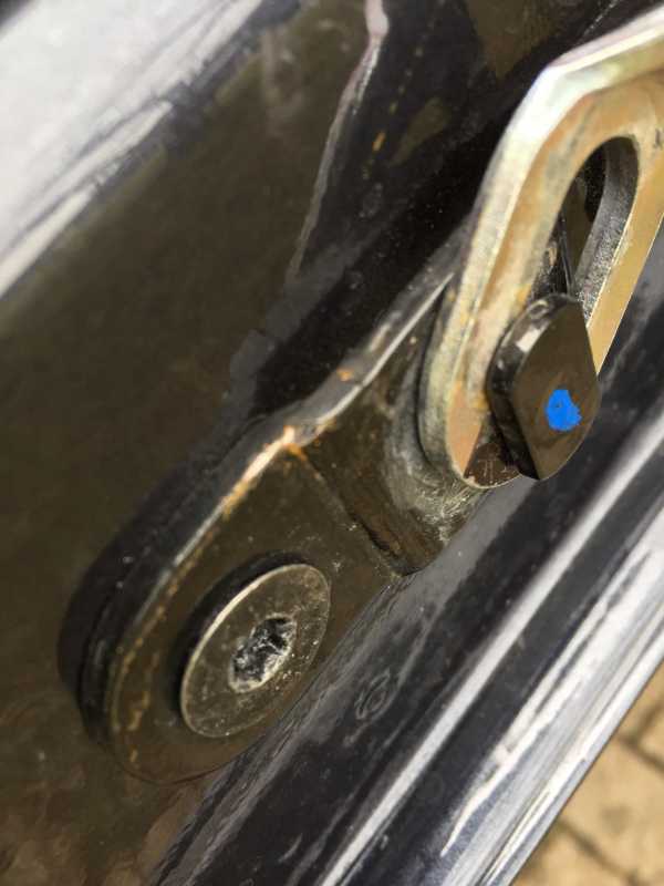

Die Bolzenaufnahme am Dämpfer oben hat mehr Material um die Bohrung herum, was dazu führt dass die Heckklappe bzw. der Halter an dem das Halteseil eingehängt wird, gegeneinander drücken und damit die Heckklappe nach aussen drückt.
Nun hat sich daran auch bereits die Farbe abgescheuert und es zeigt sich das blanke Metall und etwas Rost.
Also wieder Genesis kontaktiert.
Problem sollte bekannt sein und es wurde nun Abhilfe geschaffen.
Erhalte also wieder einen neuen Dämpfer.
Hoffe mal dass die Zollgebühren (ca 30 EUR) diesmal nicht wieder zu meinen
Lasten gehen und dass das Problem nun endlich und nachhaltig gelöst wurde.
Halte Euch auf dem Laufenden.

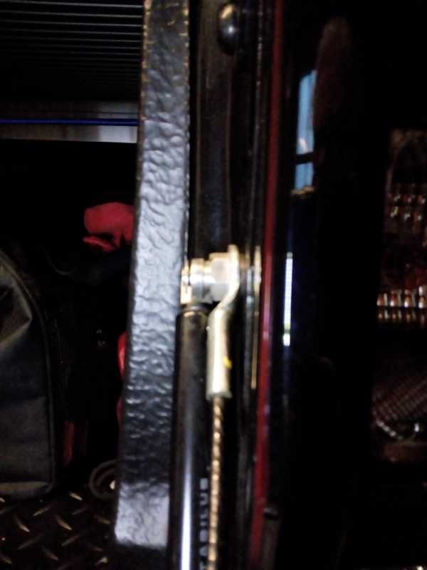

ich hatte meinen EZ-Down 2014 bei Genesis erworben und selbst verbaut. Seither absolut keine Probleme, auch das Seil fügt sich problemlos ein
Wichtig ist, dass der Dämpfer nicht als Anschlag herhalten muß, sondern die Seile die Kraft aufnehmen und so der Dämpfer bei offener Klappe noch etwas Spiel hat.
Zudem sollten die Anlenkpunkte, auch die der Seilbefestigung, regelmäßig (2-3 mal in Jahr) gefettet werden und der Halt der Verschraubungen überprüft werden.

die Seile sind also straff gespannt und der Dämpfer hat Spiel?
Wie legt sich das Seil beim Zuklappen?
Ist deine Heckplappe richtig montiert? Oder die Anschläge der Klappe lose oder verrutscht.
Es scheint, dass die Geometrie zwischen EZ-Down und Klappe nicht ganz stimmen.

ich habe gestern Abend nachgeschaut und habe exakt das selbe Problem. Die "Bolzenaufnahme" am Dämpfer kollidiert beim schließend der Heckklappe mit der Seilhalterung. Es ist alles richtig montiert, habe dies nochmals nach Montageanleitung kontrolliert. Dies führt dann dazu, dass die Heckklappe weiter raussteht.
An der Stelle an der das Halteseil an der Heckklappe angebracht ist ist bei mir jedoch noch eine Art Klaue, die verhindert, dass das Seil in einer ungünstigen Position aus der Aufnahme rutscht. Ich mache da später mal ein Foto von.
Wenn ich die Tage mal Zeit hab gehts zum Ford-Händler, bei dem ich die Absenkhilfe gekauft habe (als Ford original Zubehör). Mal schauen was der dazu sagt.
Der Dämpfer hat übrigens genug Spiel, ist also bei geöffneter Heckklappe nicht belastet. Da hängt die Klappe im linken Seil, weil das rechte ca. 3mm länger ist. Wird die Klappe belastet, greift auch das rechte Seil, der Dämpfer ist dann allerdings imernoch unbelastet, könnte also noch ein Stück weiter auseinandergezogen werden. Hieran liegt es definitiv nicht!
Mittlerweile macht mich dieses Teil echt wütend
