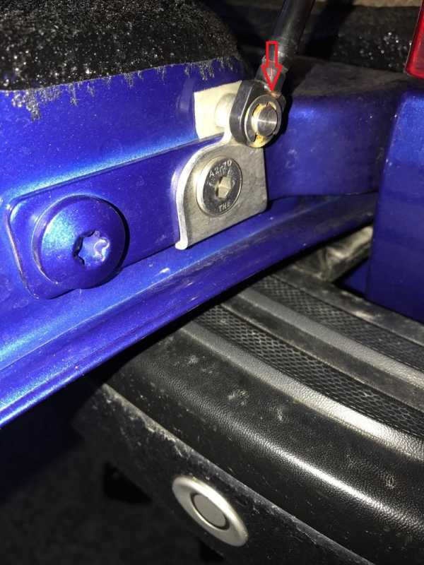

Hi AmStaff,
wenn ich mir dein Bild von Post #43 anschaue, sieht man bereits einen ersten Rostansatz am EZ Down? Ein paar Tropfen Baslistol oder Flluid-Film wären sicher sinnvoll. Da sich der Seeger-Ring nicht frei rundherum in der Nut drehen kann (ist bei meinen EZ Down zumindest so)da die Schweißnaht zu dick ist (siehe Bild mit Pfeil), kann durch die Drehbewegung des Dämpfers ein "verklemmter", da angerosteter Seeger-Ring schon mal abspringen.
MlG
MAB
Anbei die Markierung in deinem Bild.
MlG
MAB

tschuldigung für meine unqualifizierte Ausdrucksweise. Ich meinte natürlich den Seegering oder wie das Ding auch immer heißt und nicht die Gasdruckfeder oder den Gasdruckdämper.
Das Ding springt aber wie eine Feder ab
Und das Ding hält bei meinem einfach nicht mehr.
Ich hoffe nun ist alles klar?

habe gestern den neuen EZ Down bekommen (und keinen Cent dazubezahlt) und heute eingebaut. Sieht wertiger aus. Mal sehen wie sich das Ding die nächste Zeit verhält.......
Schöne Weihnachten Gruß Martin
