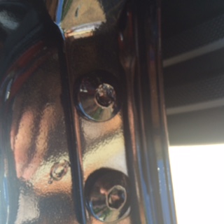

mit was für einen Schlüssel mache ich denn diese Schraube auf ?
Sieht nach Torx aus, allerdings habe ich keinen in dieser Größe

Wenn ich es richtig im kopf habe ist es Torx 20 oder 25
Wir (lol mein bruder) hatte sich einen 18 Teiligen Torx Satz bei grosen A bestelt, da am Ranger doch viel mit Torx gearbeitet wird!

glaube meinem Bruder nicht , denn ich habe die gelöst, und dies mit Torx 50.
Die an der der Heckklappe selber.

Danke,
hab ihm auch nicht geglaubt. Mein größter Torx war 40 und der war zu klein. Ist halt blöd, dass die Schrube komplett lackiert ist. Ich hoffe, dass der Lack nicht abblättert, wenn ich die Schraube an der Heckklappe löse.

Wenn du dies sofort mit einem T50 machst passt dies schon.
Hatte bei meinem sowie bei dem vom Bruder kein Problem mit agblättern des Lackes.
Ist easy zu machen und wirst glücklich sein den EZ Down montiert zu haben. Müsste sowieso
Serie sein finde ich, hauptsächlich wenn man seine Frau die Heckklappe auch Unfallfrei öffnen lassen will :daumen:

Aber wie gesagt keine Probleme mit Lackabplatzer, die größte Herausforderung ist eher fest genug angezogen oder überdreht und abgebrochen, darauf ist zu Achten :daumen:

PU Brothers schrieb: die größte Herausforderung ist eher fest genug angezogen oder überdreht und abgebrochen,
Das kann ich so bestätigen, ich habe gestern auch meinen alten Dämpfer wieder in den neuen Ranger gebaut, dabei habe ich doch glatt den T40 beim anziehen der Schraube bündig abgebrochen, zum Glück ist die Schraube heil geblieben. :blink:

Nehme einen Dorn und schlage erstmal auf die Schraube drauf.
Bei mir ging die nicht einfach so auf. Denn der Lack hält die ganz schön fest.
Du kannst auch den TORX Bit einstecken und erstmal mit dem Hammer drauf hauen.
Und nehme einen stabilen Bit.
