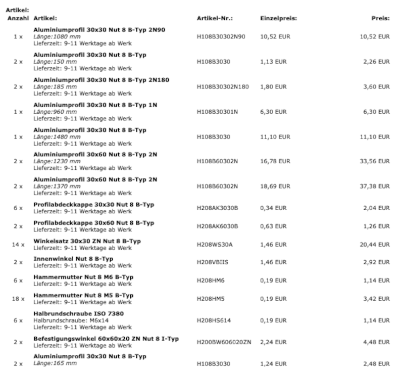

nochmal, das ist ein Schwerlastauszug! Nix "Schublade"!
Bestellt hat Davide und auch ich die Alu-Profile sowie die Schwerlast-Teleskop-Schienen genau da.
Hänge Dir mal die Stückliste von Davide mit an, aber Du solltest das bei Deiner Pritsche unbedingt vorher nachmessen.
Bei jeder Schwerlastschiene sind 2 Befestigungs-Winkel dabei, aber Du benötigst um die Siebdruckplatte zu befestigen nochmals 2 Satz (4 Stk.).
Natürlich baut das Ganze auf, aber mir reicht das in der Höhe um meine Thermo-Kühlbox auf extra-Schienen zu befestigen, sowie Küchenbox, sowie abschließbare, wasserdichte Schutzkoffer von Auer-Packing.
Seitlich zu den Radkasten hin habe ich mir in den Leerraum je ein Brettchen geschnitten und mit kleinen Profilen unterlegt, damit ich eine ebene Standfläche habe. Da passen bspw. rechts 2 x 10l Dieselkanister, sowie rechts ein Werkzeugkoffer mit dem nötigsten super hin. Und Verzurren lässt sich das Ganze auch noch ;-))
