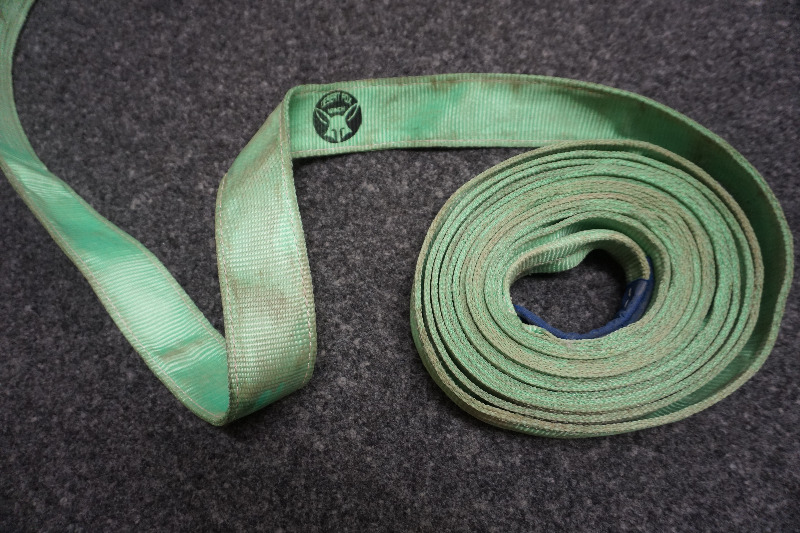

ich benutze auf der Baustelle diesen hier:
Die Firma heißt Desert Fox oder so ähnlich (gibt es natürlich nahezu baugleich von anderen Firmen auch). Mit dem haben wir vor ein paar Wochen einen vollbeladenen Vierachser aus einem 1,0 m tiefen Graben gezogen (den Gurt hatte ich doppelt genommen). Der sollte dann auch für einen BMW reichen, wenn Sohnemann mal wieder einen schlechten Tag hat (das gehört dazu, ich habe in jungen Jahren auch mal öfter meine Fahrkünste, meine Fahrzeuge, deren Zustrand oder den Untergrund überschätzt
Immer daran denken, daß auch die Schäkel und die Befestigungspunkte ausreichend dimensioniert sind. Mit kinetischen Bergeseilen habe ich leider noch keine Erfahrung.
