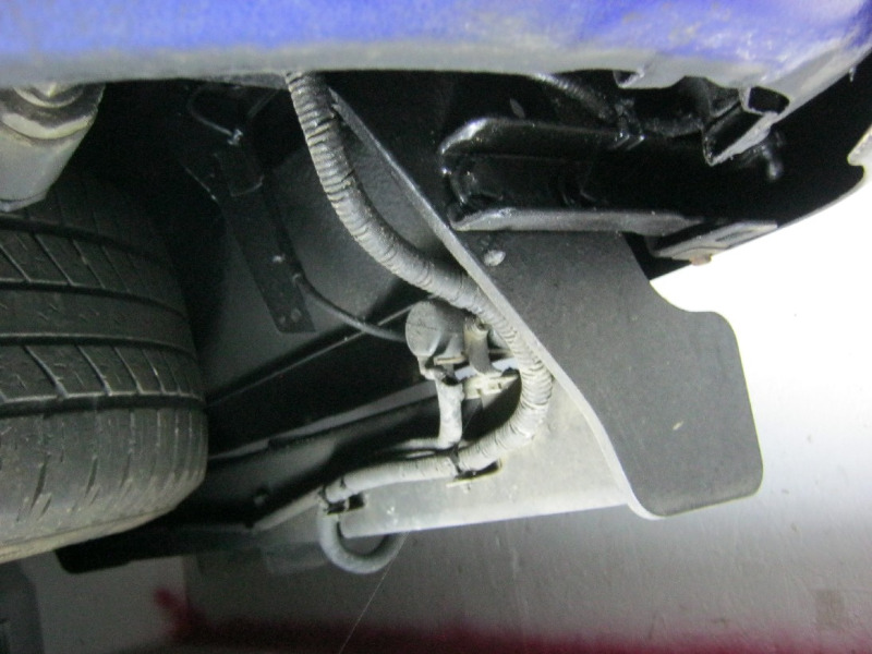

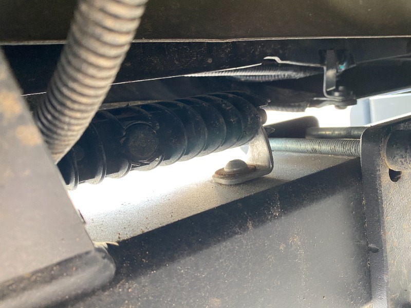

04 Mär 2021 10:40 - 04 Mär 2021 10:41 #51 von hartmann-nbg
Die Scheinwerfer sind auf der AHK-Traverse befestigt.
Aus Platzgründen muss man dann die hinteren Stoßstangenbleche etwas ausschneiden.
Letzte Änderung: 04 Mär 2021 10:41 von hartmann-nbg.

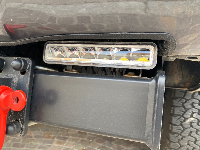

04 Mär 2021 11:07 #52 von manfredsen
Moin.
Ich habe meine an der gleichen Stelle auf der AHK. Einfach ohne Halterungen mit gutem Kleber draufgeklebt.
Hält, ging schnell und ohne Schneiden.
(die Kabelbinder muss man sich wegdenken, war ein vorübergehendes Provisorium)

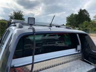

20 Sep 2021 20:37 #58 von Samson
Also mein Ranger ist ein Arbeitsgerät. Deswegen kann ich keine festen Scheinwerfer gebrauchen die mir eigentlich immer ins Gesicht leuchten und nicht dahin wo Licht gebraucht wird. Ich habe einfach LED Lampen, wie es sie in allen Größen und Formen gibt, an Spiralkabel geklemmt. Die Leuchten mit kleinen aber sehr starken Magneten versehen und kann jetzt die Leuchte universal ÜBERALL am Fahrzeug mal schnell anbringen wo Metall ist. Eigentlich überall, die halten sogar während der Fahrt, die Magnete haben heute enorme Haltekräfte und kosten fast nichts. Wenn die Spiralkabel lang genug sind gibt es keine Grenzen für den Einsatz. Geschaltet werden sie einzeln von innen und die Anzahl der Led ist unbegrenzt.
24 Sep 2021 22:14 #59 von campingfriend
Da meine 2 festen Arbeitsscheinwerfer an der AHK Träger auch nur begrenzte Flächen nach hinten ausleuchten, hatte ich mir auch so einen variablen Arbeitsscheinwerfer mit Magnet für kleines Geld in der Bucht zugelegt.
Wesentlich beweglicher und nur die Kabellänge begrenzt die Entfernung
