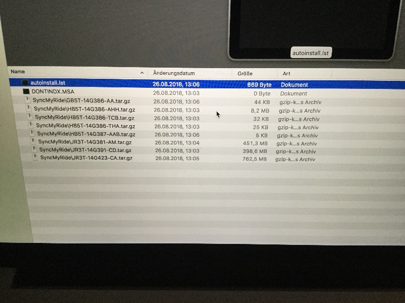

03 Sep 2018 15:26 #93 von F150Olli
F150Olli antwortete auf Update Sync 3 auf Version 3.0
Bekomme nur Fehlermeldung. Error LST05
LG Olli
F150 3,5 ecoboost
03 Sep 2018 15:27 #94 von luke_ger
luke_ger antwortete auf Update Sync 3 auf Version 3.0
Mach mal ein Foto von dem Verzeichnis von deinem USB Stick bitte. kannst es mir auch direkt per PN schicken

03 Sep 2018 16:15 #96 von luke_ger
Hab ich mir gedacht. Mit dem OSX eigenen Tool entpackt. Da entsteht ein Fehler beim entdecken. alle tar.gz Archive müssen in einen Ordner der SyncMyRide heisst. und dann beim Dateinamen SyncMyRide\ entfernen. Und dann versuch es noch mal. Ich verwende zum entdecken TheUnarchiver. Da tritt der Fehler nicht auf.
LG Luca

03 Sep 2018 18:06 #97 von F150Olli
Danke für den Tipp :)
Unarchiver hab ich ja drauf. Aber wie du sagst, Mav nimmt das Standardprogramm.
Hab es jetzt mit Unarchiver entpackt und nur noch 3 Ordern.

03 Sep 2018 18:14 #98 von luke_ger
3 Ordner?

03 Sep 2018 20:29 #99 von F150Olli
Ja, habe ich jetzt mal festgelegt. Halt selten gebraucht sonst.
1 Order Sync und die 2 Dateien.
LG Olli
F150 3,5 ecoboost
03 Sep 2018 20:29 #100 von luke_ger
Dann passt es ;)
