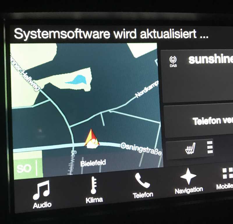

Dateien entpacken und auf einen leeren Fat32 Usb-Stick kopieren, so dass 2 Dateien und 1 Ordner (mit nochmal 2 Dateien) direkt auf dem stick sind.
Motor starten und schauen, dass keine Geräte und USB Sachen verbunden sind. Den stick einstecken wenn Sync3 komplett gestartet hat. Dauert 2-5 Minuten bis dann oben im Display steht "Software wird aktualisiert" dauert ca 15 bis 20 min. Dann kommt ne Meldung dass fertig und oben rechts ein Pfeil nach unten zum drauf klicken.

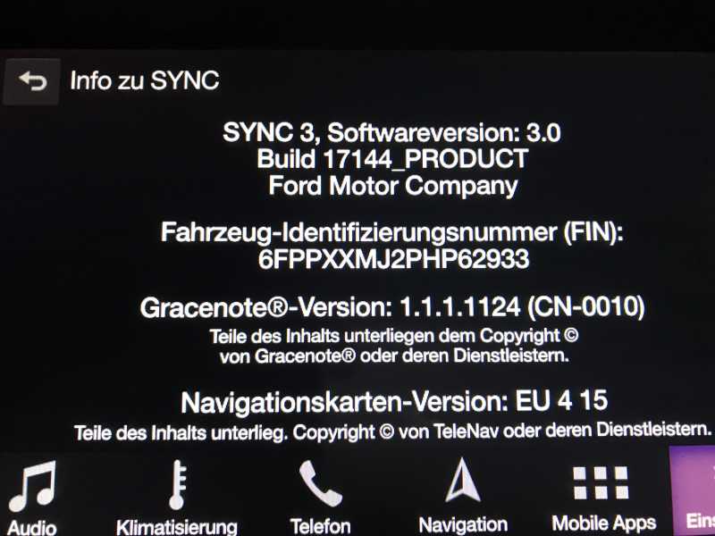

Nach knapp 10 Minuten war es bei mir erledigt...
Läuft alles einwandfrei und gefühlt teilweise sogar etwas flüssiger...

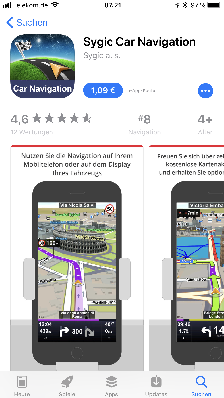

Hier dann mal ein Video über die Einbindung der Sygic Navigation im Sync3, was ab Version 3.0 nun funktionieren soll...
Sygic hat in der Premium Version den großen Vorteil, dass es mit Live Verkehrsdaten arbeitet.
Achtung:
Das funktioniert nur mit Sygic Car Navigation! Nicht Sygic GPS Navigation...
Achtung:

Die Navi-Daten sind aber immer noch steinalt.

Soll ein Update im Herbst kommen laut meines Händlers...

Für die Navikarten gibt es noch kein Update...
Aber mit Sygic eigentlich auch uninteressant!!!
Sygic verfügt über weltweite Karten
Kartenupdates kostenlos mehrfach im Jahr
...und das Beste! LIVEDATEN zu Stauinformationen und Alternativrouten!
Damit dem Sync Navi mit TMC Pro deutlich überlegen!!!
