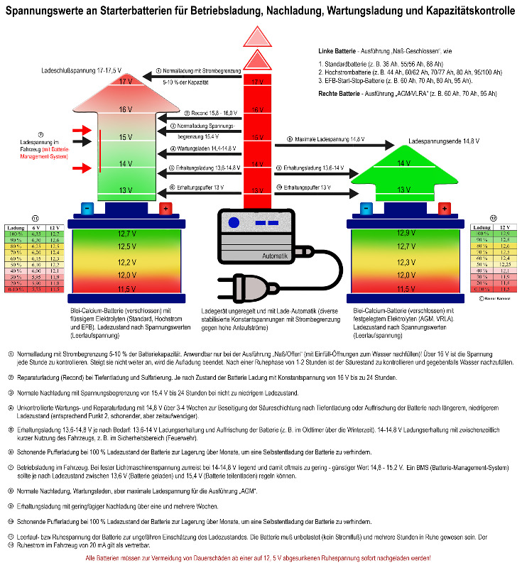

...eine Ca- Batterie hat eine andere Spannung, nämlich eine höhere und kann bis ca. 15,2 V geladen werden. Ist bei unseren ja auch vorgesehen, da die LIMA bis 14,8V ladet, bei "normalen" Autos nur mit 14,4 V. Aber ich stimme allen Vorrednern zu, das BMS ist sch.....
In meiner Frage ging es nicht um die Ladeendspannung sondern um die Leerlaufspannung einer voll geladenen Batt. bzw. der Ford-Batt.. Auch eine vollgeladene Ca- Batt, hat niemlas 15,2V Leelaufspannung.
Daher der Vergleich 12,57V CA-Batt. vs. 12,8Volt Varta F18.

hab in WiKiPedia folgendes gefunden:
"Blei-Antimon- vs. Blei-Calcium-Starterbatterie
Die relativ unbeachtete Umstellung von Blei-Antimon- auf Blei-Calcium-Starterbatterien seit 1996 in der Erstausrüstung und zehn Jahre später im Ersatzgeschäft (Ersatzteilhandel) hat zu gewissen Schwierigkeiten in der Nutzung geführt. Auf die veränderten Eigenschaften der neuen Batterieform und die um 1 V höhere Ladespannung haben die Automobilhersteller nur bedingt und die Hersteller von Ladegeräten bislang (2020) gar nicht reagiert.
Selbst bei Neufahrzeugen wurde größtenteils an der für Blei-Antimonbatterien angemessenen Bordnetzspannung von 14–14,2 V festgehalten. Diese für Blei-Calcium-Batterien zu geringe Ladespannung führt zu einem verminderten Ladestrom und einer dementsprechend verlängerten Ladezeit im Fahrzeug. Kurzstrecken- und Wenigfahrer werden so noch häufiger von entladenen Starterbatterien betroffen und die typische Lebensdauer der neuen Batteriegeneration von 6–10 Jahren kann sich aufgrund unzureichender Ladung und dadurch einsetzender Sulfatierung auf 2–6 Jahre verkürzen."
Und auf batterie24.de/B...erien steht:
"Blei-Säure Autobatterien eignen sich für eine Vielzahl von Fahrzeugen und sind derzeit noch der am häufigsten verkaufte Batterietyp. Aufgrund der heutzutage meistens verwendeten Calcium/Calcium oder Calcium/Silber Technologie verfügen Blei-Säure Batterien über gute Kaltstartwerte und eine lange Lebensdauer... "
Demanch wäre ja auch eine Varta Silver Dynamik F18 eine Ca-Batt.!?
Hat Ford im Ranger die Ladespannung angepasst? Hat das schon mal jemand gemessen?
Wenn nicht, würde das ja die schlechte Ladung/kurze Lebensdauer der Originalen u.U. erklären (abgesehen von der BMS-Problematik).
MlG
MAB

bei einer Ca-Batt. (non AGM) sollte die max. Ladespannung ca. 15,4 Volt betragen, jedoch gibt es hier unterschiedliche Angaben im Netz (auch 14,8 Volt werden genannt), bei einer AGM-Batt. 14,8V.
Es ist also zu beachten, welcher Batt.Typ verbaut ist. Bei Start/Stopp i.d.R. AGM. Und bei den FL Modellen des Ranger, kann dies auch in Forscan eingetragen werden, so dass das BMS angepasst ist. Beim vFL gibt es keine Einstellung für den Batt.-Typ. Hier wurden wohl auch nur die Ford CA-Batt. (Non-AGM) verbaut.
MlG
MAB
