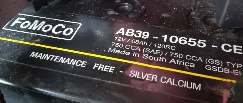

Ich habe die STandard-Ford-Batterie:
AB39 - 10655 CE
68 AH
Eine "Silver Calcium" Batterie
Also nicht AGM und nicht Blei. Wohl irgendwo dazwischen.

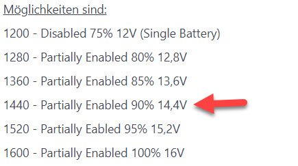

Batteriemanagementsystem (BMS) – Zielladezustand
Habe ich eingestellt auf:
1440 - Partially Enabled 90% 14,4V
Vorher stand es auf
1200 - Disabled 75% 12V (Single Battery)

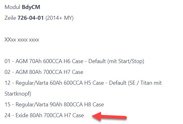

Den Batterietyp habe ich noch abgefragt.
Dieser war und ist eingestellt:
Exide 80Ah 700CCA H7 Case
Jetzt frage ich mich, ob die Typeinstellung in Verbindung mit den Ladezustandseinstellung korrekt ist. Denn die genannte Ford-Batterie steht in der Typeinstellung ja gar nicht zur Verfügung.
AB39 - 10655 CE
68 AH
Vorher stand es auf

die originale Ford Batt. ist eine" wartungsfreie Calzium-Silber-Blei-Batterie".
Also ähnlich der Varta F18 "SilverDynamic", aber eben nur 68Ah.
Die Bezeichungen der verschiedene Batt.Typen stammt ja von den Machern von Forscan und nicht von FORD.
Dahinter stehen Code-Zahlen die an Stelle der XXxxx.. stehen und bewirken eine Steuerung des BMS.
Die von dir gewählten Einstellungen sollten bei deiner originalen Batt. erst mal passen. Wenn das Laden noch nicht ausreicht, kannst du noch die Varta 90Ah auswählen oder das BMS komplett abschalten.
Bei Anschaffung einer neuen Batt. würde ich -sofern sie bei deinem Ranger reinpasst- die Varta F21 AGM nehmen und die Einstellungen entsprecht anpassen.
