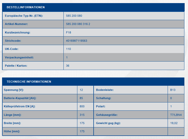

5 Jahre 2 Monate her #271158
von flottie
mfg Uwe
Ich hab noch man nachgemessen, Die originale Bat-Höhe ist 17,4 cm. Das würde also zu F18 passen. Die F21 hat ja 19,5 cm. Wobei ich mir nicht sicher wäre ob die nicht doch reinpasst. Aber ich lass das mal...
Wenn ich die F18 einbaue, sollte der Batterietyp vermutlich so eingestellt werden?
Technische Daten der F18
mfg Uwe
