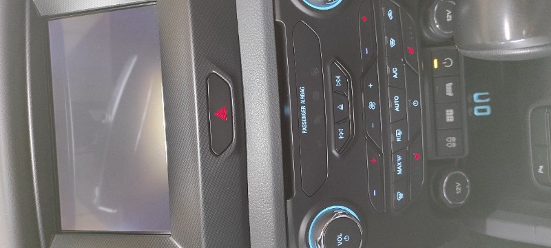

24 Mär 2021 16:46 #9 von mortnizer
Servus Johann
Auch ich habe das STEDI Panel verbaut.
Siehe Thread: Klick
Zur Verkabelung... habe ein Kabel im Wellrohr unterm Auto verlegt und bin dann an der Durchführung vom Motorraum zur Fahrgastzelle zum Schalter gegangen. + habe ich über einen Plus-Verteiler von der Batterie geholt.
Das Thema Kabeldurchführung habe ich hier beschrieben:
Klick
Cheers Beers
Martin
2020er RAM 1500
Dateianhang:
2017er Ranger Limited 3.2 DC Schalter
