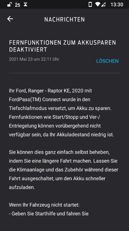

Ich hatte das Problem ebenfalls bei einem 7 Monate altem Fahrzeug das nach folgender Meldung im FordPass
(siehe Foto) nach dem starten das Sync kein Bild und Ton hatte. Fahrzeug wird täglich ca. 45 Km bewegt.
Musste dann auch erst den Fehlerspeicher löschen damit es trotz vollgeladener Batterie wieder funktioniert hat.
BMC jetzt auf 95% Ladekapazität der Batterie gesetzt und seitdem kein Problem mehr. Auch nicht als er urlaubsbedingt für 14 Tage verwaist war.
