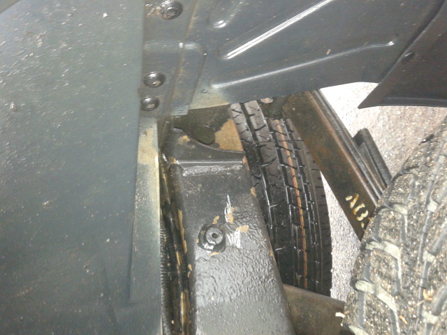

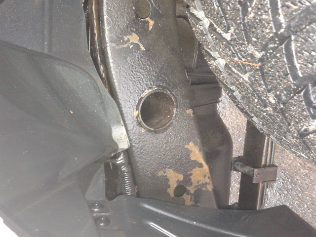

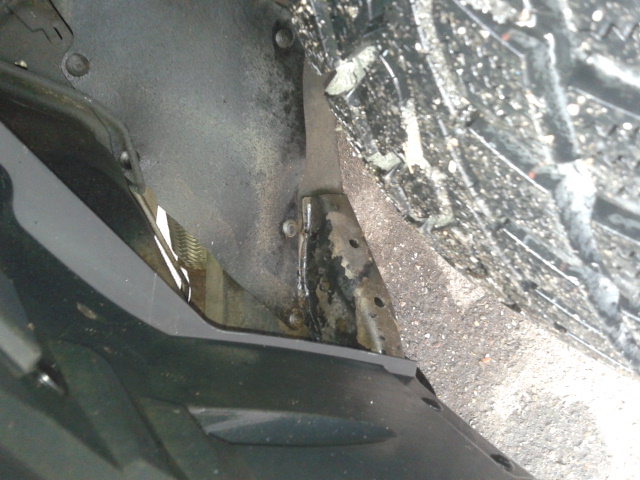

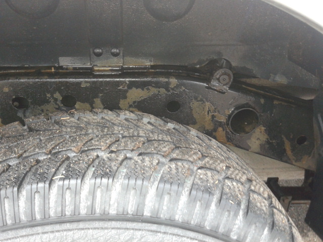

So guten Morgen zusammen, ich weiss ja nicht wie es euch geht bezüglich der super tollen "Konservierung" aber ich zeige euch jetzt mal ein paar Bilder was die Herren bei Ford angestellt haben!!
Wie ihr schön sehen könnt löst sich dieser ganze Scheiss großflächig wieder vom Rahmen! Mir ist es das erster mal aufgefallen als ich mit dem Dampfstrahler mal drüber bin, und im Winter ist es dann mit samt dem Schnee vom Auto gefallen.
Was mich aber noch viel wütender gemacht hat war die arrogante Art und Weise wie der Fordhändler mit meiner Freundin geredet hat. Dieses von oben herab nach dem Schema Frauen und Autos, genau ...Dazu kam noch keine Einsicht das er etwas falsch gemacht hat! Dieses Zeug wurde ohne Grundreinigung einfach über den Dreck aufgebracht.
Ende vom Lied, komm wieder wenn es warm und die Strassen trocken sind - für mich kein Lösungsvorschlag sondern eine patzige und "freche" Antwort.
Ford Service angerufen Fall geschildert - ein Tag später ruft das Autohaus an ja wir sollen bitte mal vorbeikommen er wolle sich das jetzt dann doch nochmal ansehen. Also bin ich mal hin, hab ihm erstmal gesagt was das für eine Art wäre so mit den Leuten zu reden und sie für dumm zu verkaufen, da hat er dann erstmal nichts mehr gesagt...
Ja er würde das jetzt alles nochmal neu machen. Nein Danke!
Nun war ich gestern bei einem befreundeten Werkstattbesitzer, dem sein Meister hat sich das ganze mit Kopfschütteln angesehen, viel gesagt hat er nicht dazu. Nun hab ich die Möglichkeit an einem Wochenende Ende April Anfang Mai meinen Wagen von unten zu reinigen (180°C heisses Wasser aus einem Dampfstrahler) damit sollte dieses Zeug weggehen, und ihn selbst zu KONSERVIEREN mit einem WACHS. Das ganze sollte man dann alle 1-2 Jahre mal wieder machen.
Tut mir leid wenn ich jetzt so einen langen Text geschrieben habe, aber mich regt das so auf das glaubt mir keiner.
Hoffe das nicht alle so ein Glück haben wie ich, das ist nun schon der 2. Ford Vertragshändler an dem ich so angehe... Also mich wird keine Ford Werkstatt mehr sehen.

Wie gesagt war gestern beim Bekannten und hab mich sehr lange und intensiv mit dessen Meister unterhalten...Deswegen werd ich das ganze jetzt mit Hilfestellung in der Werkstatt machen, da kann ich dann auch wirklich in jedes Loch das Wachs reinlaufen lassen.
Klar würde Ford das jetzt nach ewiger Diskussion auf Kulanz wieder machen, ist nur die frage wie machen die das, die gleiche schei... nochmal ?
Darauf hab ich ehrlich gesagt keine Lust.

da haste ja ne tolle Ford Werkstatt erwischt.
Mit den 180 Grad Dampfstrahler wäre ich aber sehr vorsichtig, nicht dass damit Schäden entstehen (Fett aus Lager gespült, Gummis zerstört etc.)
Die wohl beste aber teuerste Methode wäre wohl Trockeneisstrahlen.
Jens
