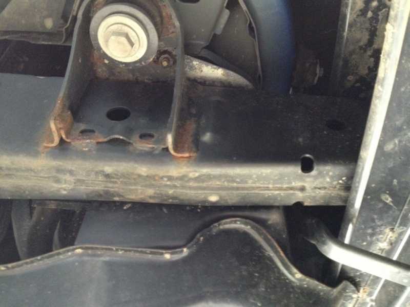

31 Okt 2014 20:40 #181 von Coolibri
Gruß Thomas
Created by my dirty Fingers using Tapatalk
So long, der Thomas...

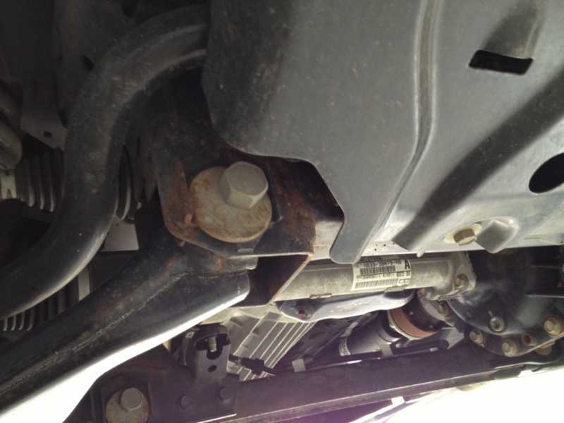

31 Okt 2014 22:49 #182 von meep257
Hi Thomas
Sieht ja schlimmer aus als meiner
Was wurde bei dir gemacht?
Gruss Peter
31 Okt 2014 23:00 #183 von Coolibri
meep257 schrieb: Hi Thomas
Gruss Peter
Der Rahmen wurde entrostet und konserviert, das war allerdings lange vor der Rückrufaktion.
01 Nov 2014 10:54 #184 von Packesel
danke für die Fotos. Bei euch sieht es deutlich schlimmer aus, als bei meinem. Ich habe nur leicht Rostansätze. Auf die Anfrage bei meinem freundlichen wurde mir gesagt das man das melden kann, aber noch keinen Handlungsbedarf sieht. Ich habe die Sache im Auge und werde den Händler weiter nerven. Es sind bis jetzt auch nur zwei kleine Stellen, aber die am Rahmen.
Udo

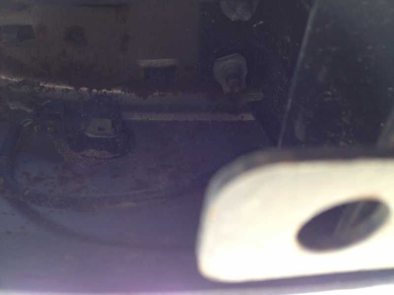

01 Nov 2014 13:39 - 01 Nov 2014 13:46 #186 von luexla
Mein XLT aus 11/2013 war auch in Bremerhaven zur Konservierung vor der Auslieferung. Die Hohlraeme sind ok und es laeuft im Sommer ein bisschen raus, was fuer mich ein gutes Zeichen ist. Er hatte aber nach dem Winter Rostansaetze an Achsen und Leiterrahmen. War noch nicht wirklich schlimm, aber soll ja noch ein paar Winter ueberstehen.
Auf meine Anfrage wurde mir gesagt er sei nicht Teil der hier diskutierten Rückrufaktion. Man werde den Rostbefall aber durch Ford.de bewerten lassen. Nachbesserung erfolgte dann auf Garantie durch Ford vor einer Woche.
Das Ergebnis sieht sehr gut geschuetzt aus:
Die Pampe klebt am Anfang wie hulle, tropft aber nicht. Nach einer Woche ist es noch weich, klebt aber nicht mehr am Finger.
Nu is alles tiptop und ich bin weiterhin SEHR zufrieden mein meinem Ranger.
Gruesserei
Juergen
P.S. der Rostbefall unter der Unterseite der Frontsitze wurde auf Haendlerkulanz entfernt und mit einer Lackschicht ueberzogen.
P.P.S. mein Hilux hatte ab Werk keine Konservierung und Toyota war auch nicht gewillt nachzubessern. Hat mich auch 500 Euro gekostet den damaligen Neuwagen zu konservieren.
